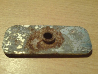

Zdravím, mám dotaz, na sých starších příčnících jsem ztratil takovou podložku se závitem, spíš je to teda matka - do ní se šroub zatahuje. Nechce se mi kvůli tomu kupovat nové příčníky. Byl jsem už v železářství,ale prý nic takového nevedou. Nevíte kde bych to mohl sehnat? Rozměry jsou 5 x 2 cm a průměr dírky pro šroub je 5 mm. Díky

A co to nechat udělat u nějakeho šikovného zamečníka, nebo toho kdo má vrták, zavitník a kus železa :wink: Kupovat kvuli tomu nove hagusy snad ne !!!

v firme kde jsem drive pracoval se na plech lisovaly matice, zvenu kulate, jedno celo melo takove jakoby zuby kterymi se to nalisovalo..lec jsem ti asi nepomohl, predpokladam ze stolni lis nemas, a ty matky se asi prodavaj jen ve vetsim mnozstvi :wink:

Tak je to (nebo bude) vyřešeno. Včera jsem to ukazoval tchánovi a ten mi to vyrobí, má totiž závitník. Díky za rady.

Koukni na original. Dira neni vyvrtana, ale vylisovana, aby byl pak vyrezany zavit delsi. Bud pouzijte hrubsi plech, pokud to dovoli. Ja bych tam matici privaril. :wink:

přesně to tchán říkal, že to vyvrtá, a pokud by to bylo krátké ten závit, tak tam přivaří matku. Tak uvidím, zatím na to neměl čas.

Jak píše Pelen, z 90% bych tam přivařil matku pro lepší pevnost v tahu, jináč tam bude tak max dvy a půl závitu a to je málo.
