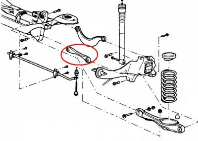

Dnes som skusil este raz ist na geometriu do nejakeho garazoveho servisu v Gajaroch na zahori. Momentalny vysledok je zle uchytene (vybite) predne spodne priecne rameno. Ozvem sa ci pomohla vymena...

a co som ti hovoril? Ak si myslis ze bude stacit len ten jeden, tak men. Za malicku chvilku ti bude uskakovat zasa na dalsom. Preto som ti pisal, ze ak menit, tak komplet.

Ak mas starsie auto,rataj s tym,ze sroby budu na ramenach dost zapecene a povolit ic bude nadludsky vykon. Iba ak flexi bruskou :cry: A to sa potom vymena 1 ramena moze zmenit napr. na vymenu 3 ramien...
Nechces vymenit len silentbloky?

V tych ramenach su silentbloky nalisovane. Vymena ramien /lave aj prave/ zabrala asi dve hodiny...pomohlo nahriat a pouzit hrubu silu ..hodne nahriat a hodne sily... bolo to cele strasne zatuhnute... s hupanim je nateraz koniec..co ma velmi tesi. Vsetkym zucastnenym dakujem za pomoc.
