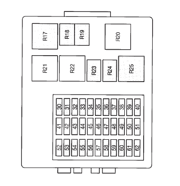

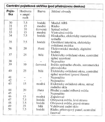

Pojistka má číslo 46, 15A, modrá. Je umístěna pod přístrojovou deskou na levé straně odkládací poličky pod plastovým krytem.
Pojistky pod přístrojovou deskou.jpg (45.18 KiB) Zobrazeno 17085 x
Tvůj příspěvek by se spíš hodil do sekce Interiér. :arrow:
