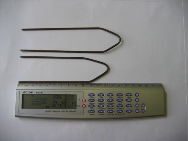

už se to tu řešilo... buď tam zastrčíš originál vytahováky, nebo ohnutý svářecí 2-2,5 drát, a vykloníš je od sebe a pak tahem k sobě táhneš už i rádio...

Příspěvek od Zakus » 23.04.2007 17:34
Moc jsem se s tím nemazal 8)
Vytahovák rádia
Vytahovák rádia

Dělám to jehlicema na pletení - 3,5 a jde to jako po másle :lol: :wink:

Ctyri hrebiky a je to venku :wink:

Nemusel jsem je ohýbat. Vzal jsem 4 jehlice 3,5-ky zastrčil a rádio šlo ven. :lol: :lol: Ale je fakt, že by se s nima už hůř pletlo, protože se na nich udělaly škrábance. :wink:
