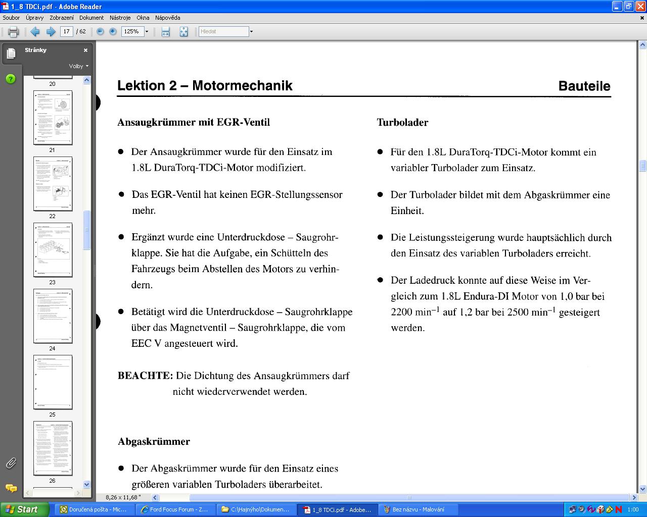

Zdravím, nemáte náhodou někdo údaje, jaký tlak má dávat turbo u 1.8TDCi v určitých otáčkách? Mechanik mi ho chce proměřit.

Snad Ti to trochu pomůže, ale ta němčina je hnus..

Super, s němčinou si poradím. Moc díky!
