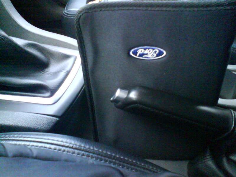

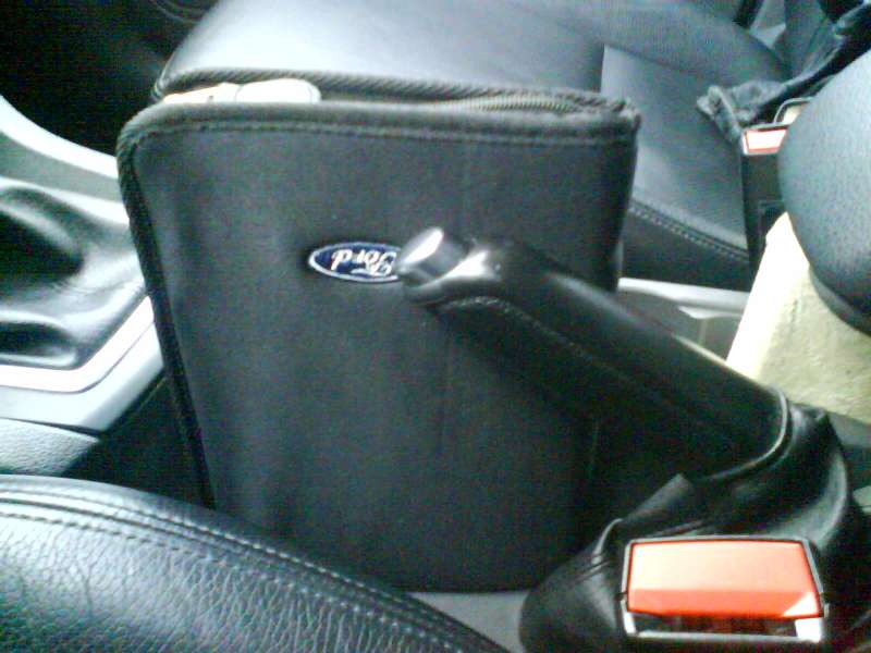

Mám trochu iný problém - pri zaťahovaní ručnej brzdy mi občas jej páka ide vytiahnuť povedzme 5-6cm a inokedy aj vyše 10cm. Akoby niekde nejaké lanko/jedno z dvoch pravdepodobne/ neskončilo na nejakom háčiku, ktorým ho cez rameno páky ručnej brzdy zaťahujem. Pri výmene zimných plecháčov za letné elektróny som to pozeral na náboji zadných kolies, ale tam sa zdalo vizuálne všetko v poriadku. Poradíte?

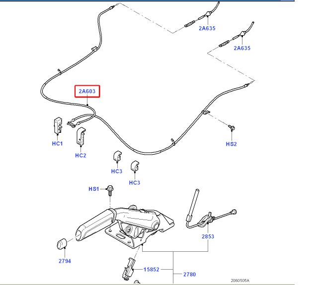

no to my vysvetli ako ostane mimo???????
bud sa ti zasekava mechanizmus (normalne napr na mondeach aj focusoch) alebo sa ti zadrhava lanko (normalne na mondeach).
Vid prilozeny obrazok. Kde to tam ostane mimo??

Ďakujem ti za obrázok - to práve neviem, ale logicky nesedí že sa "niečo zasekáva"...jamaka píše:no to my vysvetli ako ostane mimo???????
Ak ručnú raz vytiahneš a kladie celkom jasný odpor už pri povytiahnutí o cca 6cm a cítiš že viac to proste nejde.
A inokedy ide páka ručnej brzdy povytiahnuť o viac ako 10cm - tak ak by bolo niečo zaseknuté nevytiahneš to iste viac ako normálne, skôr menej - a hlavne ten zvláštny pocit, keď cítiš že ten odpor/protitlak či predpätie nie je ešte stále také dôrazné, ako keď to ide iba v tom nižšom "zdvihu".
To práve potrebujem zistiť a keď sa už konečne oteplí aj to zistím...
