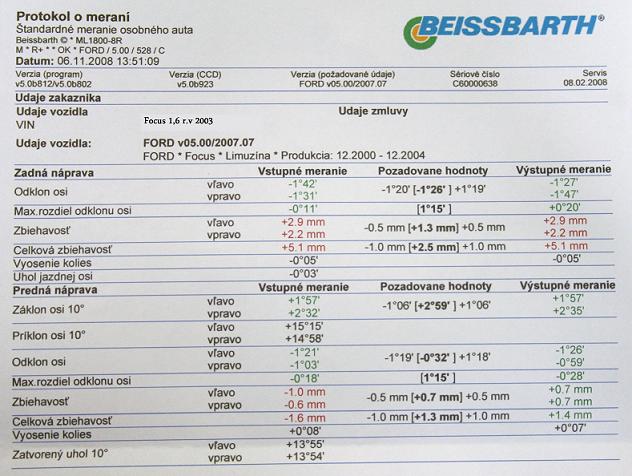

Hosi nema niekto tu svoj protokol po geometrii? Skusim porovnat to co tam mam ja s tym co mate vy

Radek 1.8 16V: koukám na ty tvoje hodnoty z geometrie. Mně dělali geometrii nedávno a když oba protokoly porovnám, tak se předepsané hodnoty docela liší - hlavně sbíhavosti, ostatní docela sedí.

Pre porovnanie davam moj vystup z geo:
Ford Focus, r.v. 2003, 1,6 74kW, K&N air filter, Eibach Pro Kit, 195/60R15 ;o)
