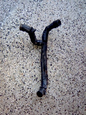

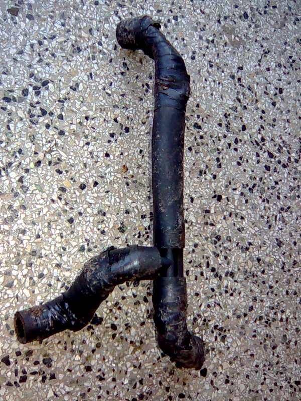

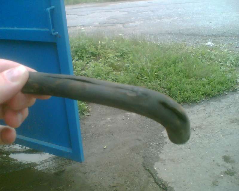

konečně jsem se k tomu dostal a hadičku vyměnil,za pomoci různých slov,ale hlavně své přítelkyně(má menší ruku než já) bylo dílo dokonáno po zhruba 1,5 hodině :lol: .
Všechno se tím vyřešilo,otáčky drží a auto necuká.
Na fotkách si povšimněte,jak byla ta původní opravovaná :lol: (izolepa :roll: )
