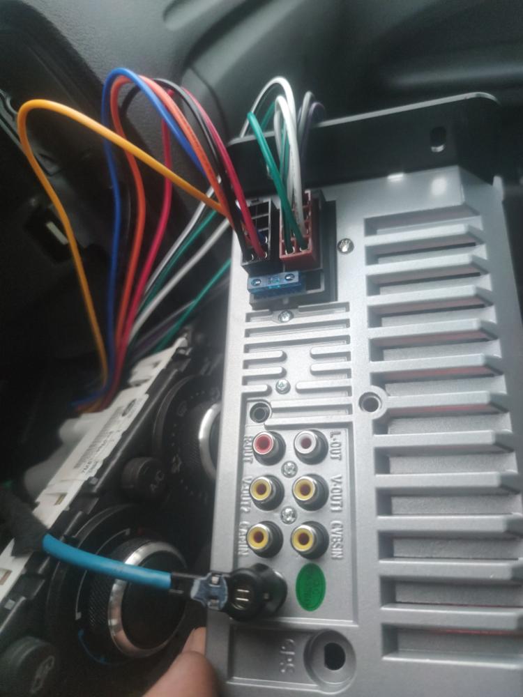

Ahoj, poraďte mi prosím jaký adaptér potřebuji pro napájení antény na focus 2009.Mam nějaký čínský rádio, viz foto. Teď to mám naprimo ISO - Din. Porad rádio lehce šumí. Díky za pomoc

Tohle je správný napájení antény?

Môžeš použiť aj ten, ale keď ti ide o zlepšenie signálu, tak osobne mám lepšie skúsenosti s týmto: https://a.aliexpress.com/_EQP6cLO

Tak jsem psal na Ahifi.cz jestli ten napáječ antény je vhodný pro Focus 2009 a odpověděli mi, že u mého auta je podle nich pasivní anténa a že mi to napájení nepomůže. Jak to tedy je?

S mojim terajším čínskym rádiom (Mekede M700s) momentálne žiadny zosilovač nepoužívam, len tú obyč. redukciu na anténu a signál je úplne v poriadku, so zosilovačom bol horší (či už s napájaním alebo bez).
Predošlé čínske rádiá (Erisin ES8509 a Hizpo S5) ale fungovali lepšie so zosilovačom, aktívnym, takým ako som dával link vyššie. Zapojený som ho mal normálne na ACC káblik, takže sa zapínal s rádiom.
Anténa ako taká napájanie nemá, ale či do nej originálne rádio niečo neposiela - neviem. Netestoval som to asi nikdy, ani som to nikde nejak nehladal. Ale ak čínske rádio posiela nejaké napájanie už rovno do antény, tak asi tento zosilovač nemusí byť ideálna volba. Ale tiež je to ťažko povedať, pri týchto čínach človek nikdy nevie. A nestojí to zase majland, takže to vyskúšanie až tolko nebolí

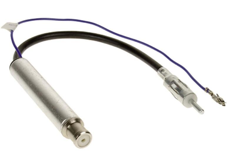

Tak jsem objednal tohle, tak uvidím.Ten modrý drát napojím na modrý drát co jde do rádia?

Re: Android OEM Ford rádio
Záleží akú funkciu ten drát má - ale pokial je na ňom 12V po zapnutí rádia, tak áno, môžeš ho použiť. Prípadne, záleží aký je pin priamo na tom konektore čo sa zapája do rádia, môžeš možno aktuálne nezapojený drát vypinovať von a osadiť to priamo týmto káblom zo zosilovača.
