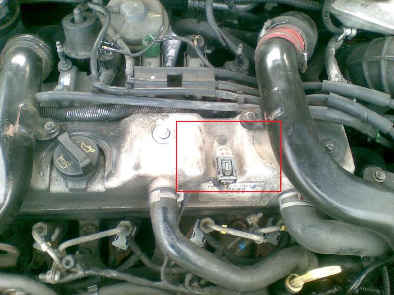

Příspěvek od seltudymeldudy » 20.11.2014 13:18
Tak mam asi taky problém s čerpadlem. Začalo to když asi po ujetí 200m mi z ničehož nic zhasl motor při záběru, zastavil jsem u krajnice, opět nastartoval, opět ujel asi 200m a opět zdechnul - takhle se to zopakovalo asi 10x. Timhle stylem jsem se otočil a nák dokodrcal až domu, druhý den jsem už nenastartoval vůbec. Následovalo odtažení do nejbližšího servisu s diagnostikou. Tam byl vyměněn palivový filtr (byl prý skoro zcela neprůchodný) - díky tomu auto prý opět startuje, ale závada se samovolným zhasínáním motoru za chodu přetrvává. Po napojení na diagnostiku bylo zjištěno, že je špatné čidlo na hřídeli (mechanik tuším mluvil o klikové nikoliv vačkové - jak se tu na foru zmiňuje), čidlo vyměněno, problém ale opět trvá. diagnostika dále ukazuje chybu komunikace s čerpadlem -> prý na 90% vadná kabeláž -> kabeláž byla zkontrolována a proměřena a je v pořádku, takže s největší pravděpodobností špatné čerpadlo, ale aby to bylo definitivní muselo by se poslat na testy (cena testu minimálně 5 tis kč).
Nenapadá Vás ještě něco, co by to mohlo způsobovat krom toho čerpadla??? Jinak pokud to opravdu bude směřovat k tomu čerpadlu, tak auto prodám na díly - už nemám náladu opět řešit problém s Fordem...
Díky
Jo a je to ta silnější 1.8 TDCI 2002
Jo a ještě dodám, že za studena to hůř startovalo...
Renault Laguna 1.6 16V - zlatý auto...
Ford Focus 1.8 TDCi - taky už zlatý auto, konečně jsem se ho zbavil...
Jedno moudré, lidové pořekadlo praví, že Ford vám udělá radost hned dvakrát: poprvé když si ho koupíte a podruhé když se ho konečně zbavíte....
Příspěvky: 13708
Re: čerpadlo
Příspěvek od stano. » 20.11.2014 15:17
Ono to ukazuje chybu cidla klukoveho hriadela, ale chybne byva to vackove. Ake tam mas na vacke, cierne ci sive?
seltudymeldudy
Příspěvky: 31
Registrován: 19.09.2013 14:12
Re: čerpadlo
Příspěvek od seltudymeldudy » 20.11.2014 15:28
To nevím. Jak to zjistim? nebyla by fotka kde to najdu na motoru???

Příspěvek od Jardak » 20.11.2014 16:20
Čidlo je na víku hlavy válců. Černé je poruchové, novější šedé je spolehlivé.

Příspěvek od seltudymeldudy » 13.12.2014 10:05
toto je to čidlo????
Jardak
Příspěvky: 2711
Registrován: 10.01.2010 10:52
Bydliště: Kaznějov
Re: čerpadlo
Příspěvek od Jardak » 13.12.2014 11:23
ano
