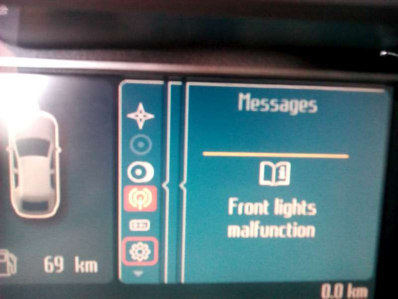

Jinak může někdo poradit?? na budíkách mi to píše porucha světel ale vše svítí jak má. díky
Fofan
Příspěvky: 1180
Registrován: 27.01.2013 07:31
Příspěvek od Fofan » 22.07.2017 10:31
Jiny odber zarovky (chybna wataz) treba nebo nefunkcni naklapeni u xenonu?

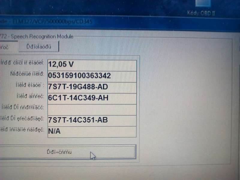

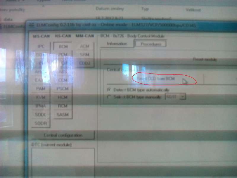

kdyz das BCM - Information - tlacitko READ, tak Ti to neco vypise? (predpokladam, ze prepinac na ELM327 mas v pozici HS-CAN)
Alergin
Příspěvky: 76
Registrován: 23.03.2017 10:09
Re: usb diagnostika - ELM327+elmconfig - info str.1
Příspěvek od Alergin » 22.07.2017 22:04
Ano přepínač mám v pozici jak píšeš ale nenačte se nic jen to co už jsem ofotil a dal tady o něco výše
Příspěvky: 25137
Příspěvek od ZaQik » 23.07.2017 12:48
tohle je Tvje fotka? http://www.ford-focus.cz/forum/viewtopi ... 7#p1124337
pak Ti ELM funguje ... skutecne tam mas HS-CAN pri cteni BCMi?
dokazes nacist IPC nebo PCM? (podobne jako odkaz na Tvoji fotku)

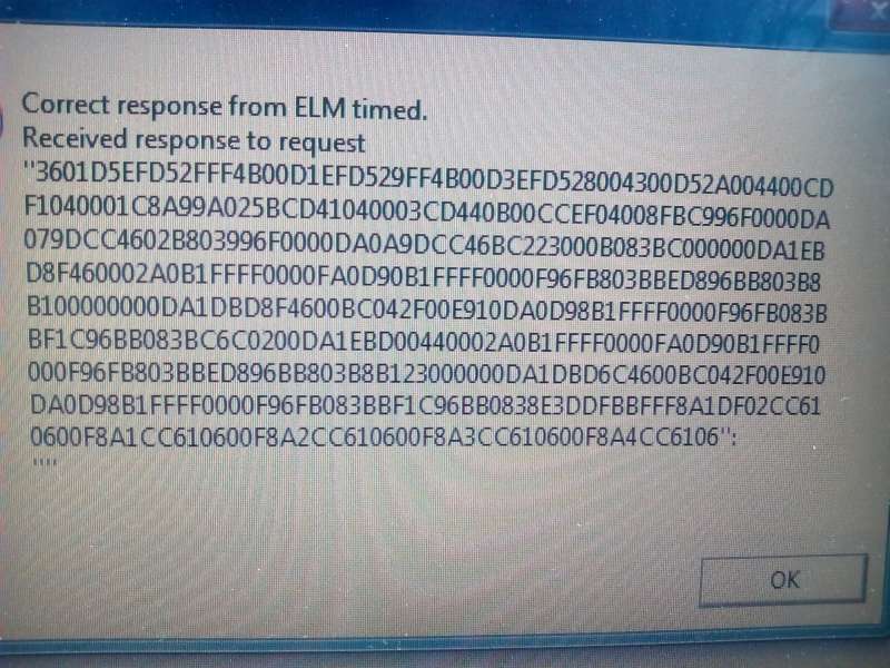

Elm mi funguje jen mi nenačte po požadavku read vubec nic a elm má přeplé na HS-can. Nevím ale myslím že nedělám nic špatně. Prostě Kabel nenačte žádnou jednotku.
A vyjede tohle.
A vyjede tohle.
pak dám READ
pak dám READ
BCM najde
BCM najde
