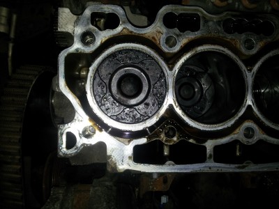

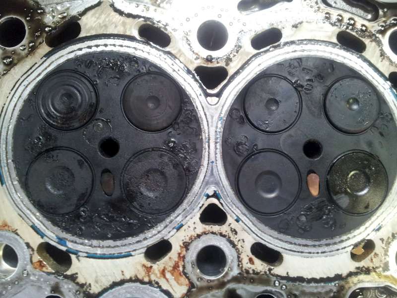

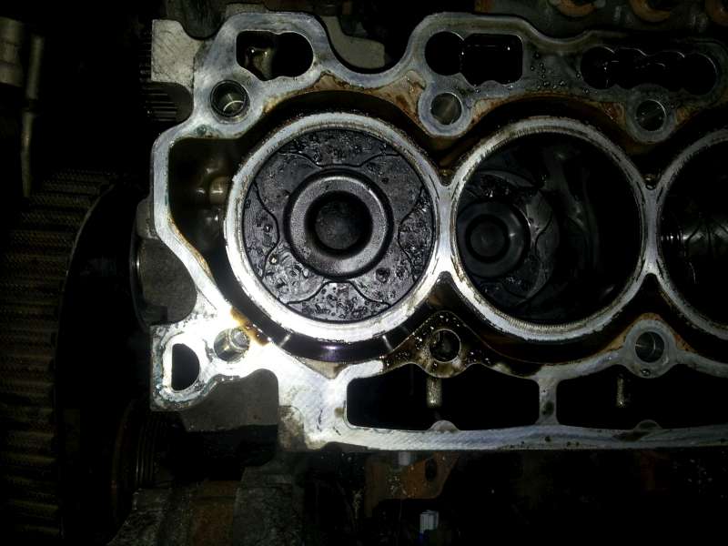

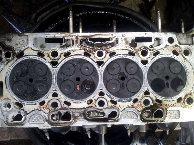

Tak mám velký problém... něco posekalo hlavu a písty a teď se zbytky odpalují a ničí turba... Jenom hypotéza, první turbo když to dovezli z Německa umřelo na sací straně a lopatky vletěly do motoru a nadělaly paseku... Mrkněte na fotky, to je pohřeb...
Nevíte někdo o zachovalém motoru 1.6 tdci 80kw, typ G8DB? Chtěl bych to auto ještě zachránit.

A co to ten ventil, uplne napravo dole? Tie kruhove vlny na hlavicke su preco? 8O Tipujem, ze nedovieral ventil, prehrieval sa a pri jeho kmitani sa roztaveny kov tak zvlnil. Ked je hlava dole a ak su aj vacky dole, preco su niektore ventily pootvorene? Ci to len na fotke tak vyzera? Paseka je najhorsia rovno od kraja a k druhemu koncu je to menej a menej. Olej vo valci je predpokladam sposobeny prepustanim oleja z otrieskaneho valca.

Podle velikosti tech zaseku to vypada jako by se tam nekomu pred tebou upalil kus zhavici svicky a cely to tam rojebal....

Spíš to bude to rozsekane kompresorove kolo, o kterém psal. Nevymyslel bych další teorie :-)
Bude toho stále plné sání, nestačí výměna motoru, ale i sání

Ve válci už nebylo nic, jenom to co je vidět na fotkách. Bůhví co se tam při těch teplotách a tlacích děje, moc bych za to nedal že se kousky pístu a hlavy postupně dostávají ven a ničí turbo. Navíc se to stupňuje, první turbo umřelo po 7000, druhé po 2000 a třetí po 500km, takže bych to na zbytky z toho originálního turba už neviděl.
