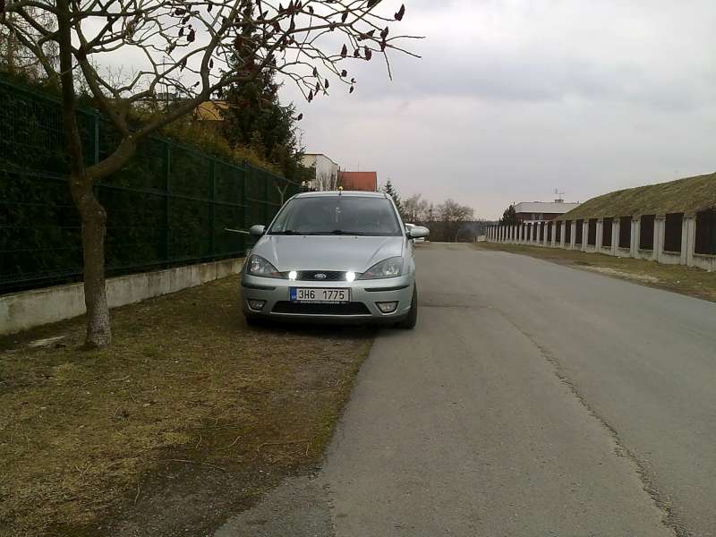

Tak takhle to mám teď já...hlavně to nepřeměřujte :lol: :lol: ale na STK bez jedinného protikecu 8)

Tak měření bych neřešil,ale to jim nevadilo,že je to za mřížkou? 8O

No když to svítí,tak to je jako kdyby tam ta mřížka nebyla... je to dobře vidět,tak ještě aby jim to vadilo :lol: 8)

Tak zepředu ano,ale ze strany se to už trochu ztrácet bude...Na druhou stranu jsi nemusel do ničeho řezat,což je fajn...

A už sem s tím viděl více aut... např. audiny to mejvají taky za mřížkou ale u mlhovek.

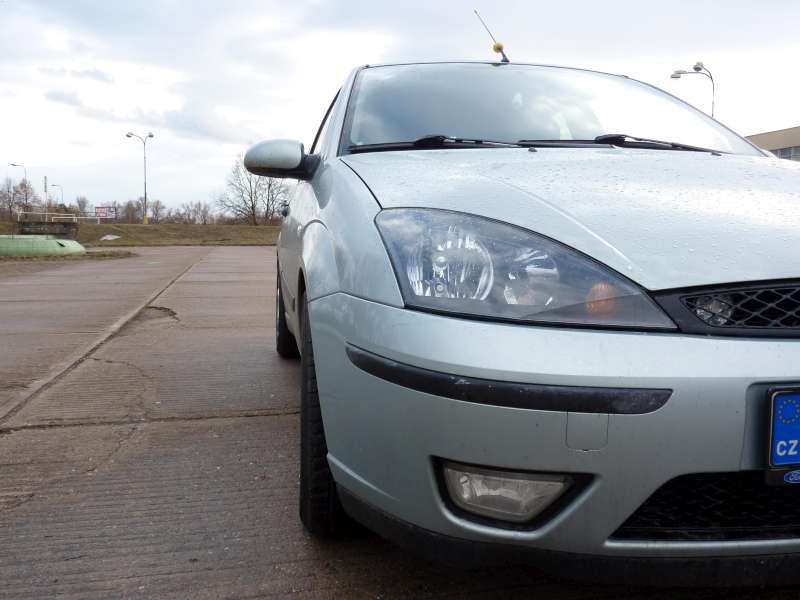

1) Shodil jsem spodní plastový dekl a plastový kryt pod řemenicí.Dále jsem sundal přední masku,abych měl lepší přístup z vrchu-před chladičem.Nejdříve jsem chtěl sundat-odcvakat jenom tu mřížku-žraločí tlamu,spodek se mě povedl,ale vršek nešel,nejde se dostat na packy,jsou za výztuhou.Kdyby šla ta maska dolů,tak by to bylo nejlepší řešení.Vyřezat si masku vsadit a přišroubovat světla a pak to takco celý nacvaknout zpět do nárazníku.Držák jsem použil originál,ale musel jsem si ho nastavit-nerezový plech 75x40mm,protože jsem nechtěl,aby mě světla vystupovala jakoby před masku.Tím sem to posunul celé dozadu,kde je dostatek místa.Držák s tím plechem jsem sešrouboval a poté opřed o tu mřížku a prošrouboval mřížku s plechem metrickým šroubem.

Ještě jsem se chtěl zeptat:jak sundám konektor ze světla?Je tam jednom nasazenej a stačí s konektorem viklat??Žádný zobáček,který by šel přidržet nebo tak něco,tak tam není.

neviklaj s tym... je tam zobáček.. pozri sa lepšie
jo poradím ti že je smerom k motoru a nie smerom von z auta.. nemám fotku neviem ti inak poradiť

cipius píše:Tak elektryka je připojena a Vše funguje tak jak má.Oranžový drát od relátka jsem naletoval na modrooranžový drát od světla-PIN č.4,tak jak jsem dostal radu od Wildra01-ještě jednou díky :D .Tak jsem spokojenej.Světala mě celkově vyšla na 1100kč.

Jo ,vše funguje tak jak má a z mé strany je to naprostá pohoda a spokojenost.Doporučuji všen,co o tom přemýšlí.

cipius píše:Také udělám detailní foto světel,toto je foceno mobilem.
sprav este nejaky detail. Niekomu sa to mozno zide.
jo a ešte aj foto jak to asi svieti by bodlo :palec_nahoru:
