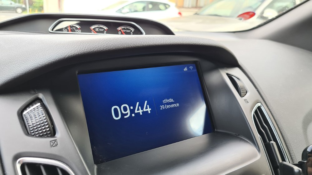

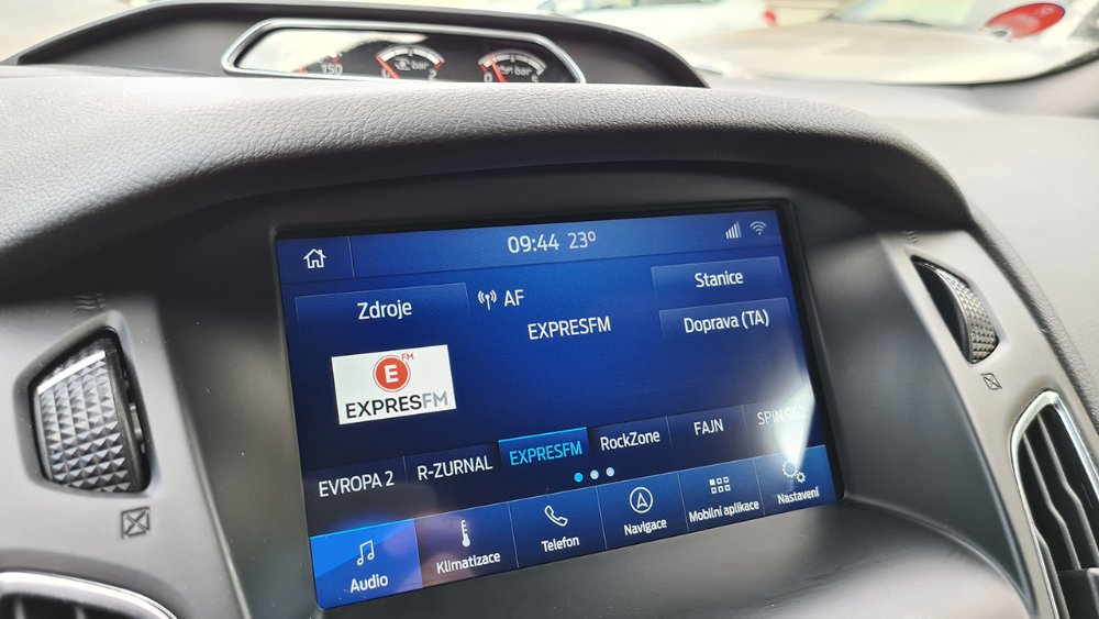

Dnes proveden update APIM skrze diagnostiku dle návodu zde:
https://community.cyanlabs.net/t/updati ... n-files/17
Díky tomu Sync nyní zobrazuje Calm Screen a loga rádií.
(Původně byl v autě Sync 3.0, nyní je 3.4.19274)

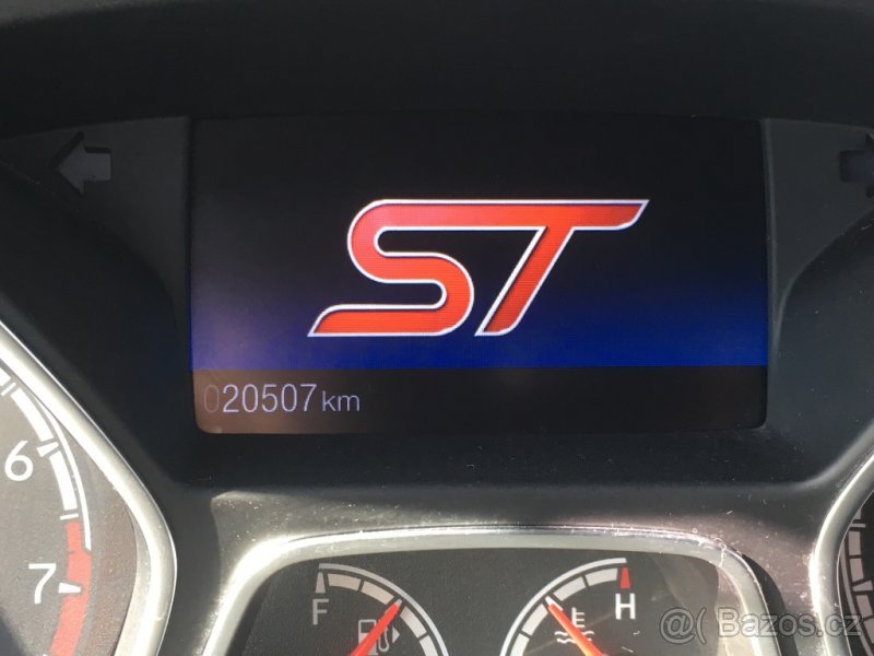

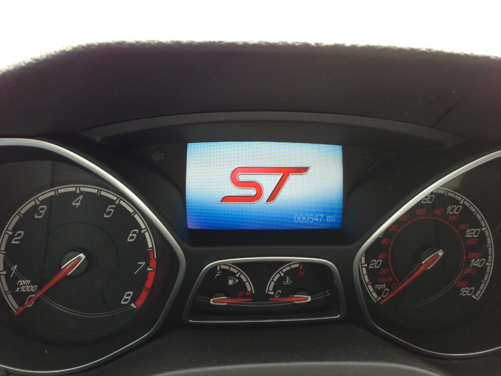

Ahoj,
může mi někdo kdo má SYNC 3.4 odpovědět jak vypadá ST logo na budících?
Fotky posílám v příloze.
Se SYNC 3.3 by mělo být bílé. Jde mi o to jestli jde nějak docílit jen té tmavé varianty a nebo jestli je to tak, že po otevření auta svítí bílé a po nastartování ztmavne.

Příspěvek od ZaQik » 04.08.2020 20:22
logo na budicich neni zavisle na SYNC
