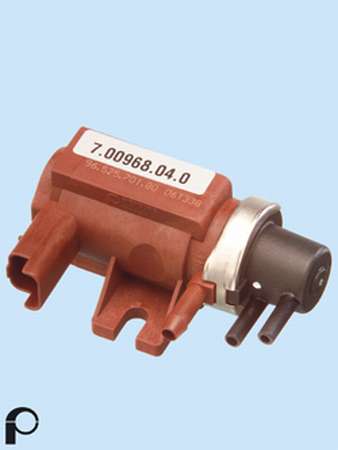

Ahoj chlapi,
poraďte mi prosím kde najdu ve svém Focusovi 1,6 80 kw rv 2008 tento bazmek. Chápu dobře že to nastavuje lopatky turba?

Re: Hledá se měnič tlaku turba
Napsal: 09.08.2013 12:03
od Pavel194
U egr ventilu +-
Napsal: 09.08.2013 14:08
od lucky.jack
Za motorem(na motoru) vlevo(kdyz koukas do motoru). Je tam zmet hadic a je to na nich.
Napsal: 09.08.2013 14:32
od cr4sh3r87
Mi přijde, že každej to máme někde jinde :D
Já se k ventilu dostanu zespodu, když lehnu pod auto, mám to na pravé straně dole, zezadu motoru.
Napsal: 09.08.2013 19:01
od lucky.jack
Aha, mi ušlo těch 80kW. Tak v tom případě to 80kw verze asi tam dole co je zakroužkováno
Napsal: 09.08.2013 21:01
od myšák3
Díky moc,
zkusím vyměnit a snad se turbo zmátoří. Stává se mi občas že auto při vyšších rychlostech nechce akcelerovat. A nebo výkon narůstá jakoby ve skocích.
Myšák3
