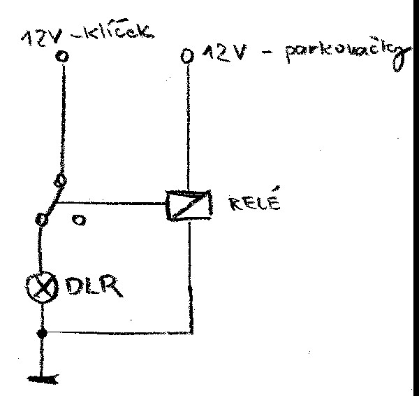

Re: Světla pro denní svícení
Já to mám nějak tak:
