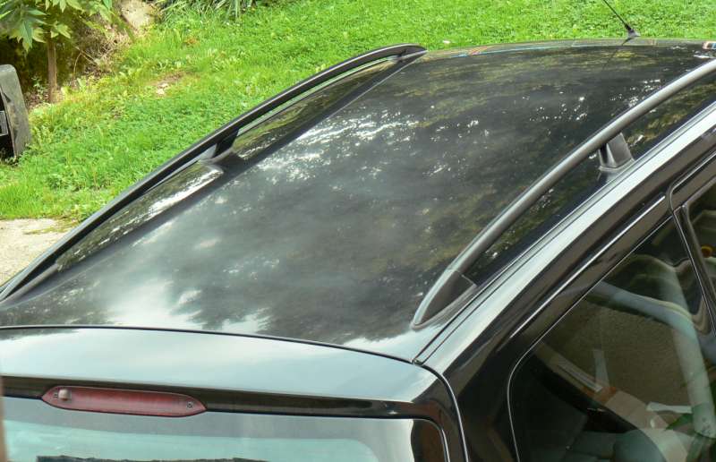

Nemáte někdo zkušenosti s takto matným lakem a jestli s tím něco jde dělat? Fotil jsem to před mytím.Mám to už delší čas a zatím jsem to neřešil.Auto několikrát ročně voskuju no jak předchozí majitel nevím.Takhle matný lak je jen na střeše jinde to není.
