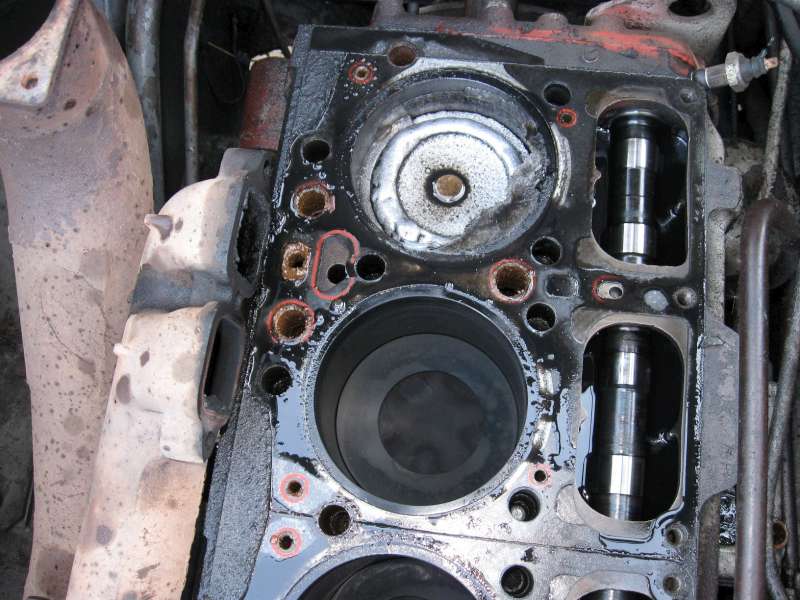

- Příspěvky: 2713
- Bydliště: Kaznějov
Re: Turbo - komu húka krajšie?
To je asi pravda, zvlášť u motoru s PDF kde se úmyslně dostává nespálená nafta do výfuku.
Píst ale dokáže kapající vstřik roztavit pěkně....
