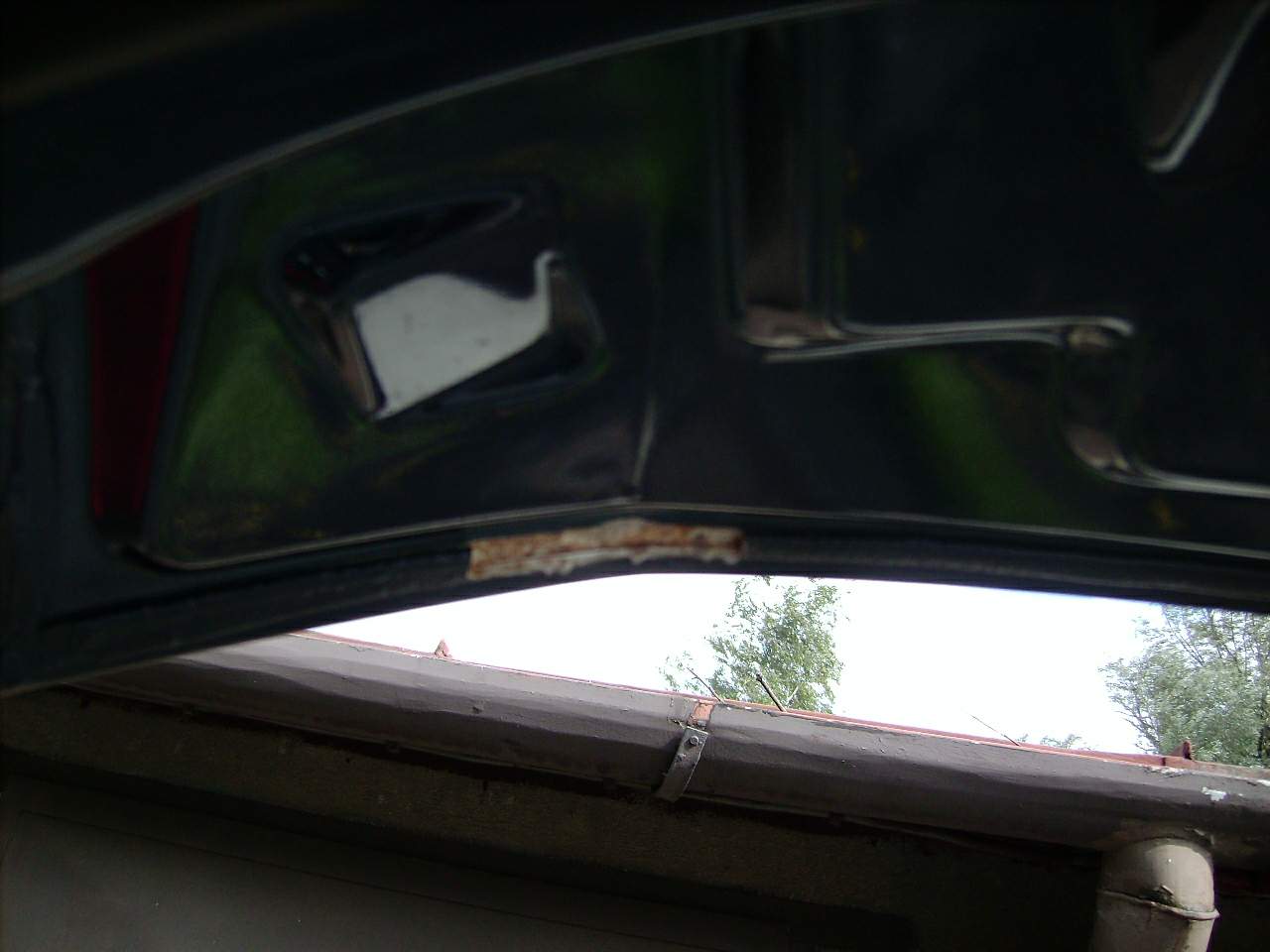

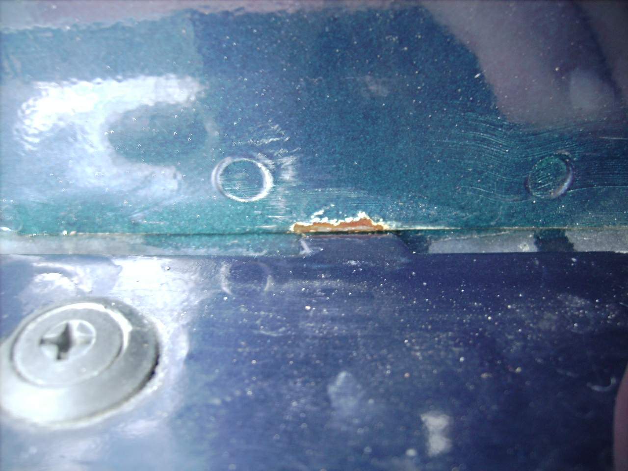

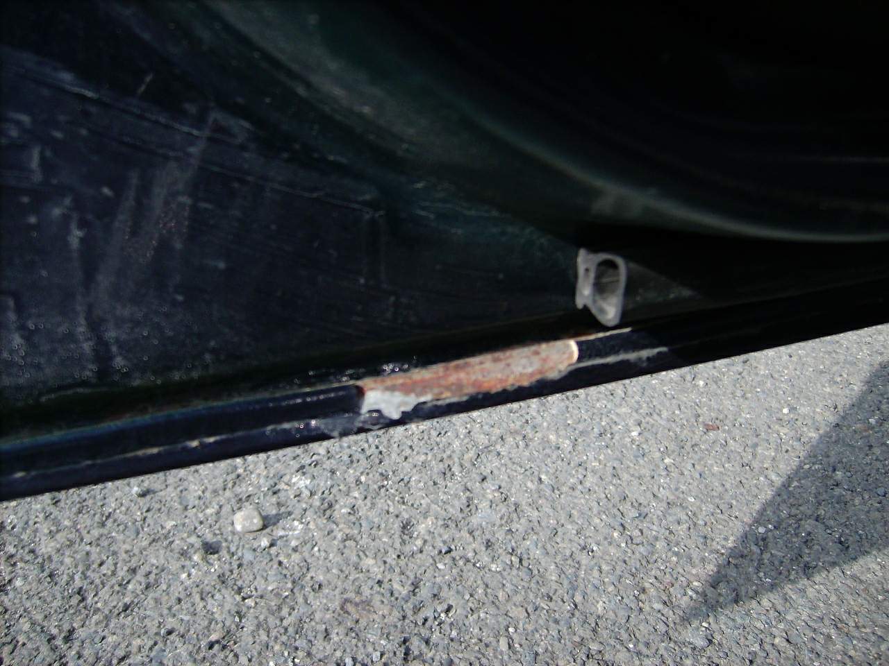

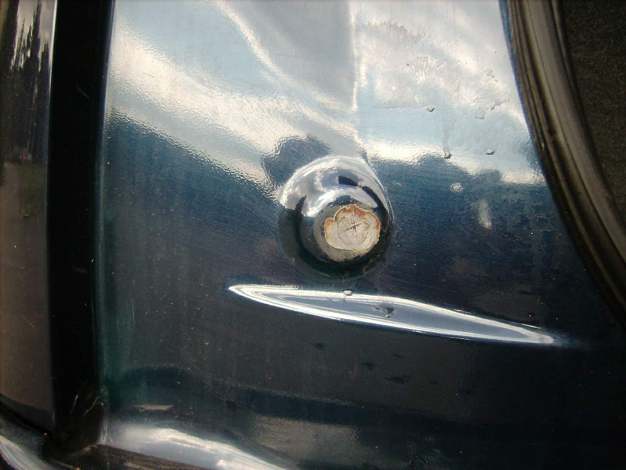

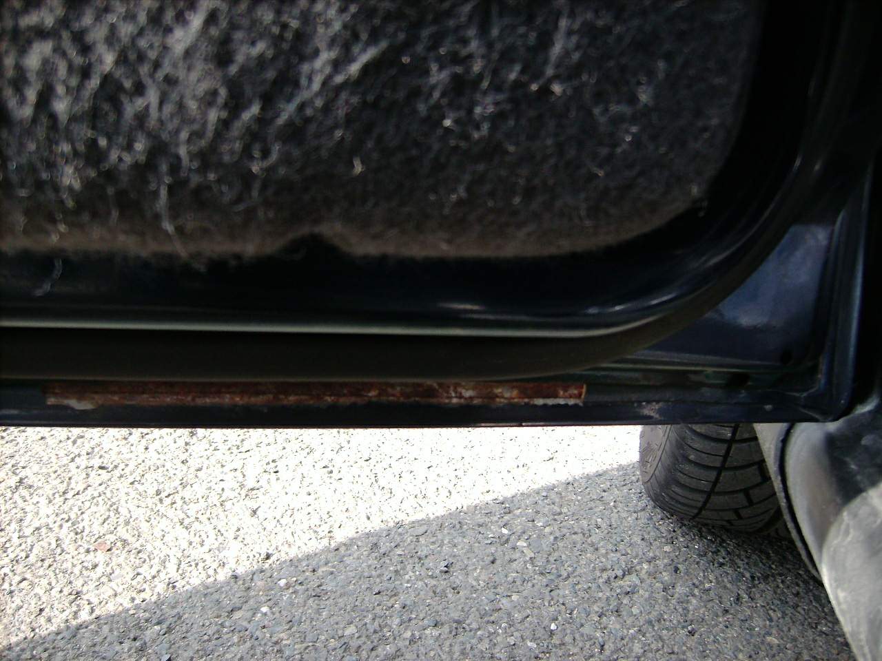

Tak včera se mi u řidiče odloupla už skoro celá "housenka". Dneska je venku pěkně a tak to jdu zatím poléčit smirkovým papírem a základem. Počkám, až to pořádně proschne a pak tam dám novou housenku a přetřu mojí barvou nebo antikorozní v mém odstínu. Škoda, že Hammerite nemá tmavě modrou a Alkyton odstín 5011 jsem nesehnal :( Pak dodám fotky ...
ihrdlick
Příspěvky: 2046
Re: Koroze
Příspěvek od ihrdlick » 13.09.2008 19:40
Tak tady jsem vyfotil moje "závady" a vady na kráse. Teď je to osmirkováno a přetřeno 1x základní barvou. Zítra ještě 1x základem a nechám to pořádně vyschnout. Pak zkusím koupit ten Alkyton 5011 (odstín). A chci se ještě zeptat, jestli mám ten tmel (housenku) co zatím pevně drží nějak násilně odloupnout nebo přetřít tím ochranným nátěrema a nechat jí tak ?!
