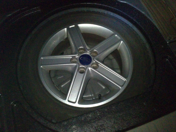

Auto jsem pořídil bez rezervy, ale chci jezdit s plnohodnotnou. Mám jen 4 lité letní a 4 plechové zimní - oboje 16. V létě je to jasné, hodím pod kufr jeden zimní plecháč.
Vozíte ale někdo v zimě jako rezervu jedno letní lité kolo? Zkoušel jsem a padne tam, akorát se musí dát paprskama nahoru, jinak by se odírala o ten šroub dole v díře. Lze k tomu sehnat nějaký držák na vybavení (hever, klíč..)? Nebudou s tímto mít policajti problém?
Nebo kde na internetu seženu standardní plnohodnotnou rezervu?

Ja mel ten samej problem - taky jsem koupil auto jen s kompresorem a sadou na opravu pneu. V lete tam vozim zimak a minule 2 zimy jsem tam vozil i letni elektron. Tuto zimu jsem se rozhodl vozit jen kompresor. Tak doufam, ze nepichnu nejak blbe z boku. Klic na kola jsem si koupil ten vysouvaci treba z Autokelly nebo z Obi za cca 180Kc. Hever jsem si poridil panenku do 2t.

Raada: Ten elektron si vozil takto paprsky nahoru a hever, klíč a spol si měl schované pod tím? Měl jsi tam nějaký držák toho vybavení co se šroubuje do toho prostředku aby se to nekvrdlalo?
Protože pokud to dobře chápu standardní rezerva se vždy ukládá do toho prostoru obráceně a držák vybavení v tom případě fixuje i celé kolo, že? Jde mi o to zjistit, zda lze pro použití s litým kolem sehnat nějaký origo držák..

Ano, mel jsem ten elektron obracene tj. paprsky nahoru a pod nej jsem dal vsechno vybaveni. Nicim jsem to kolo nemel pripevneny, ale vetsinou v kufru neco vozim, tak jsem s tim nemel problem.
