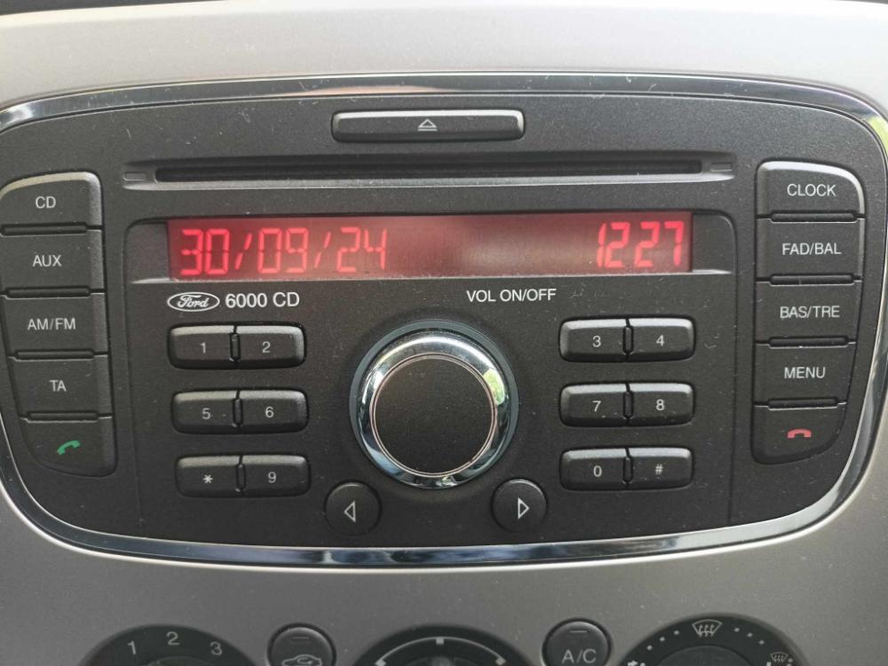

Tchán má dvojkového Fokuse poFl (8/2010) a má tam tohle rádio:
Rádio odmítá připojit telefon a tak bych chtěl zkusit "nové" Sony:
Půjde ho jen připojit a poběží, nebo jsou nějaké generace? Případně bude komunikovat s ovladačem pod volantem?
Díky za odpověď.

Samozrejme bude treba kód, ale inak by malo bežať hneď...ale telefón sa pripája k BT modulu a nie k autorádiu, tak asi by som chybu hladal inde...

treba tam BTmodul vubec neni ... ma tlacitko VOICE na ovladaci pod volantem? a funguje?
