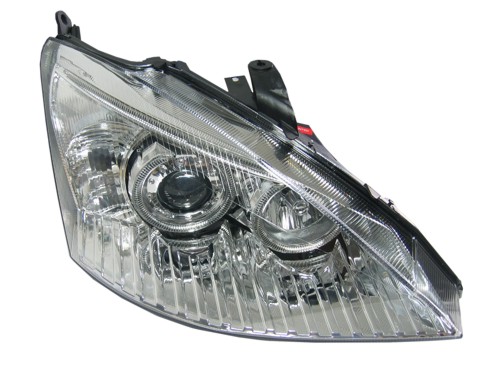

Wolf2
Příspěvek od Wolf2 » 02.12.2007 10:27
pokud si chceš posvítit a ještě ,aby ti auto vypadalo, tak ti stačí tady ty dvě věci :wink: :wink: :wink:

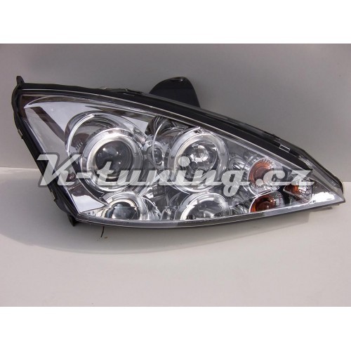

kajicek
Příspěvky: 57
Příspěvek od kajicek » 02.12.2007 11:15
Spíš bych bral tyhle, ale pak bych potřeboval skrýt blinkry v nárazníku, abych nemusel kupovat novej a krytky jsem nikde zatim nenasel :(

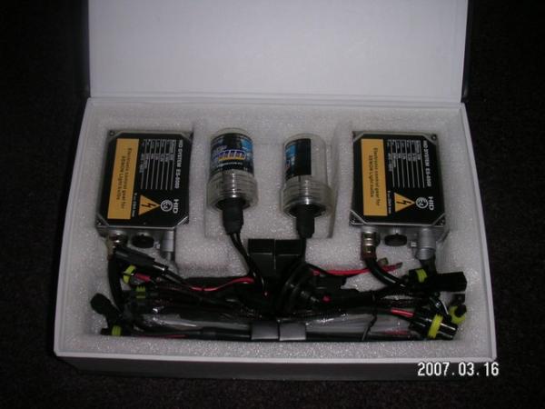

Pajdo_a
Příspěvky: 253
Bydliště: Vysoke Tatry, Slovakia
xenon
Příspěvek od Pajdo_a » 10.12.2007 22:49
Mohol by mi niekto prosím uviest na správnu mieru v tejto oblast - co su toto za vecicky a ako moc to pomože osvetleniu -Xenon HID Light Conversion Kit H1 H4 H7, 6000, 8000K :?: da sa to bez problémov napojit na angel eyes? díky moc.
xenon konverzia box.jpg (25.81 KiB) Zobrazeno 3118 x
cena Sk 4.000,-
cena Sk 4.000,-
xenon konverzia.jpg (36.55 KiB) Zobrazeno 3124 x
