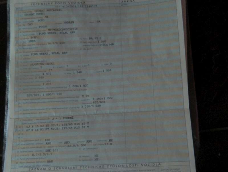

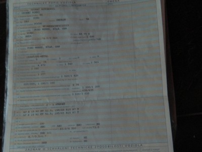

Zdravím ve spolek, ve čtvrtek jsem koupil Focuse II 2007 combi s tím že je bez tažného zařízení, tažné zařízení tam žádné není a vzadu pod nárazníkem je origo výztuha. Paní od které jsem to koupil mi teď poslala kopii TP kde jsou nějaké hodnoty k tažnému zařízení napsané, malý TP nemám. Chci se zeptat jestli je to normální, nebo mám kliku namontuji tažné a už nemusím nic registrovat, jen si to při přepisu nechám napsat do malého TP když to tam nebude. Díky za informace.

Toto je zapsané v každém TP. Neznamená to, že je jím auto vybaveno.

Spojovací zařízení je zapsané pod bodem 19. např A50-X

Díky za info, už jsem to zkoumal u sousedovic octávky, musel bych mít razítko a napsaný typ spojovacího zařízení ve sloupečku napravo. Nevadí namontuju a nechám zlegalizovat.
