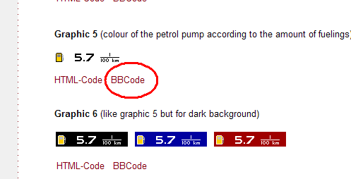

navod, jak dostat ikonku spotreby do podpisu:
musis mit ucet (a evidenci) u http://www.spritmonitor.de/en/
po prihlaseni kliknout na uvodni obrazovce na Mileage Icon
A pak si vybrat ikonu, ktera se ti bude libit a zkopirovat jeji BBCode do podpisu tady na foru
