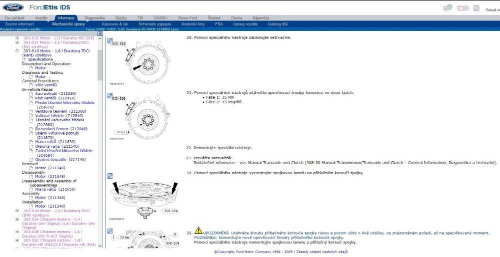

Dvouhmota
Napsal: 01.11.2022 14:21
od Jarda43
Zdravím všechy příznivce Fordu. Nevíte někdo, jaké jsou utahovací momenty u setrvačníku 2-hmotné a spojky? Myslím při montáži. Všem děkuji za odpověd.
PS: Ford focus c max 1.8 TDCi 85 kW
Re: Dvouhmota
Napsal: 04.11.2022 16:47
od fotopetr
Stačí to takto?
Re: Dvouhmota
Napsal: 05.11.2022 10:37
od Jarda43
D Í K Y
