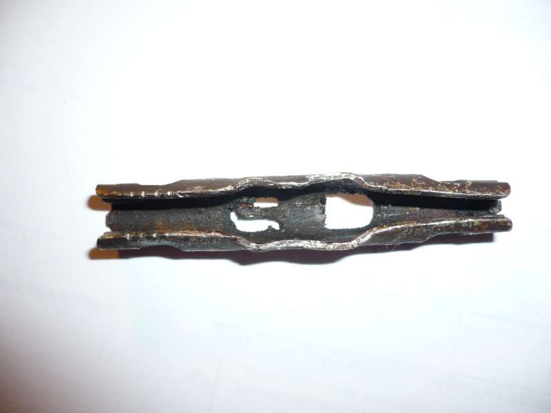

Takže si myslím že jsem odhalil příčinu. A doufám že to výměna lanovodu napraví...

přetrženej lanovod jestli se nemýlím...už je na cestě novej

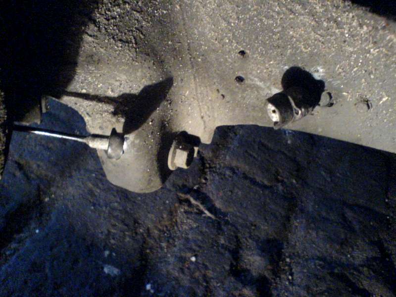

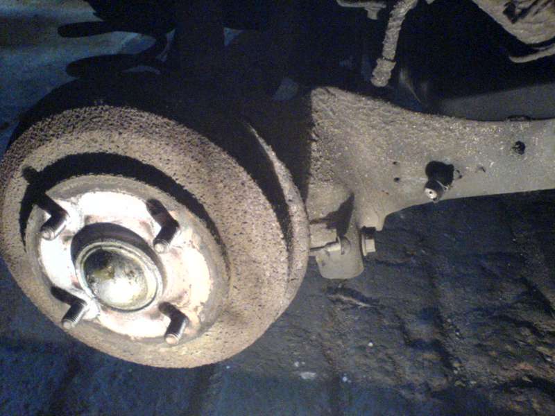

Nemáte někdo fotku svorky co spojuje lanovod a to lanko co kouka z bubnu? Mě to na tý straně jak jsem dával fotky že je to utržený zřejmě někdo nějak zfušoval a na druhý mám toto....a u forda to nějak nepoznali, ale objednali to podle katalogu tak jsem zvědav co přijde.

Tak jsem byl v tom Fordu a jeste to konzultovali jinde a je to nejaka blbost ze to tam je...
Kdyby jste měl někdo nějaký fotky když jste měli rozdělanej zadek byl bych vděčnej.
Oni tam maj v tom katalogu napsáno že tam je svorka ale vypadá jak taková ta třeba na hadice nebo tak...
