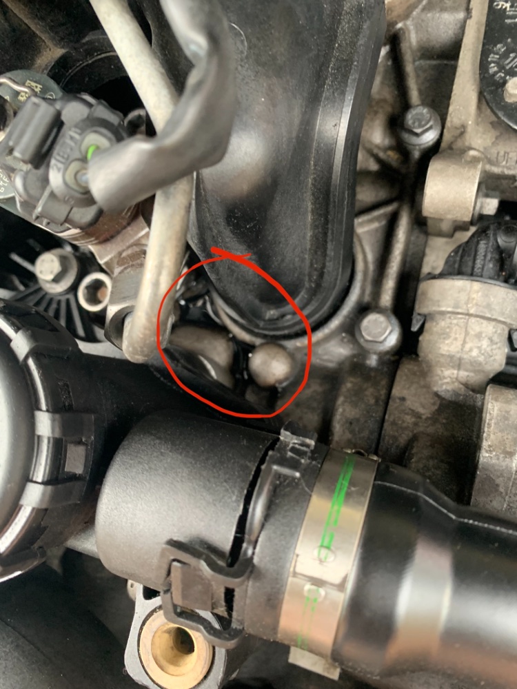

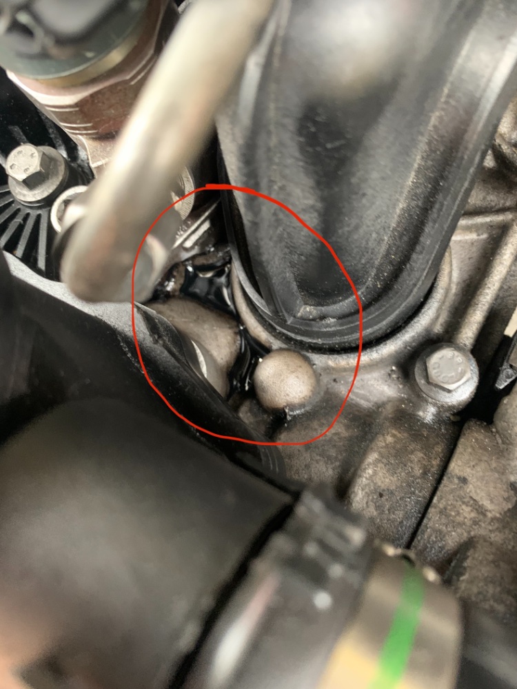

Zdravím, mám podobný problém jako většina zde. Nechal jsem si přetěsnit vstřiky, jelikož dva byly podfouklé. Po přetěsnění to opět začalo téct, avšak byl to olej. Vyměnilo se těsnění víka klikové hřídele ale to pomohlo jen částečně. U čtvrtého vstriku se stále po ujetí cca 40km vytvoří loužička oleje, která nevím odkud se bere. Nějaké tipy co s tím? Předem díky.
Ford Focus 2FL 1,6TDCi 66kw (2010)
- Permabond
- Příspěvky: 104
- Registrován: 03.04.2016 18:43
Re: Zatecene pri tryske
Může to být od odvětrávání, to spojení hadice-víko je nešťastné, to snad nemohlo nikdy dobře těsnit.
