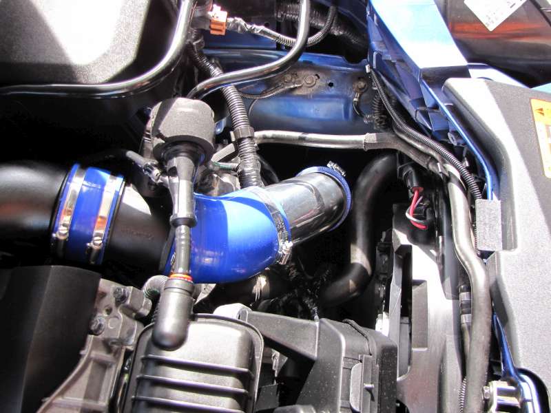

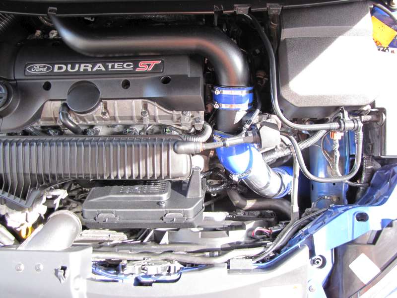

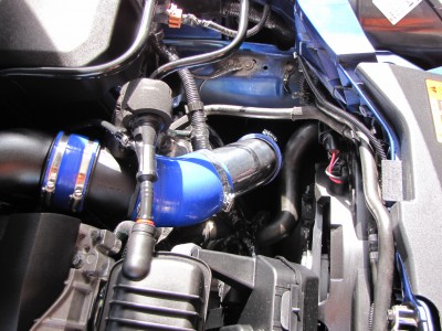

Sání mam taky od včera na autě a musím potvrdit to co psal Fokal
Lépe se dá dávkovat plyn a motor jde lépe do otáček, vše se děje hezky plynule žádné kopance atd. Jestli je nějaký nárůst výkonu si netroufnu říct, každopádně se s autem teď jezdí příjemněji. A jako bonus je ten zvuk, to je masakr
Je to ale vysoce návykové, včera na projížďkách na to padla celá nádrž
Děkuju Ondrovi za sehnání dílů a velký dík Karlovi za odbornou montáž
Dělat to sám doma strávím u toho celý víkend a ještě to stejně nebude ono.

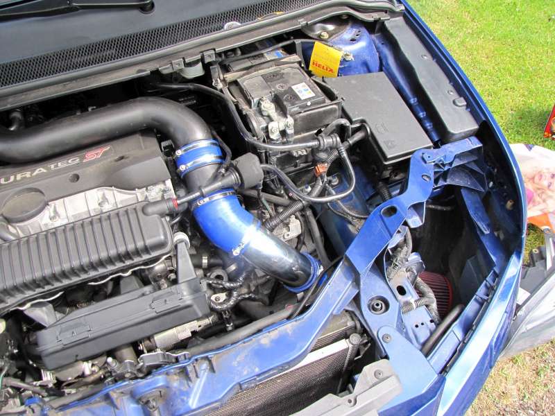

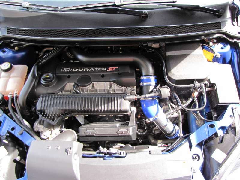

Re: Otevřené sání ala DS z dílny moskito/karel_170
Pár fotek mam
Ale už když to tam bylo všechno, odpo je hodím k sobě do galerky.
- Fokal
- Příspěvky: 3876
Hoď je i sem, ty modrý hadice určitě vypadaji super

S fotkama mam trošku spoždění. Stačilo, že jsem si udělal ostudu špinavým motorem u Karla, tak jsem to musel dát do pucu
No a pak jsem se jel projet a vzal jsem trošku delší trasu
Je to prostě super...
