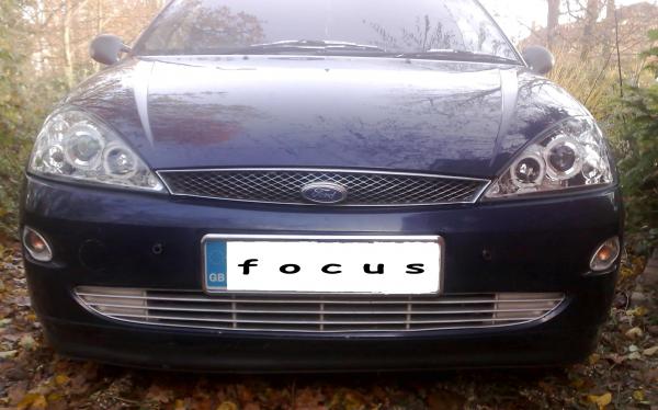

Pripájam foto namontovaných predných senzorov :wink:
Predné senzory
Predné senzory
Predné senzory.jpg (37.38 KiB) Zobrazeno 6216 x

Dík za info, zrovna koukám na jejich stránky. Jen mě zajímá podrobnější popis toho jak ty přední senzory pracují. Chápu, že když vyjíždím z řady aut tak dají pozor abych auto před sebou nepic, ale co za jízdy když se někomu nalepím na kufr, nebo při popojíždění v koloně a hodně malé mezeře mezi auty. Dá se nastavit vzdálenost na jakou reagují jako u zadních? Možná se ptám přitrouble, ale fakt to moc nepobírám.
