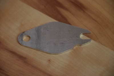

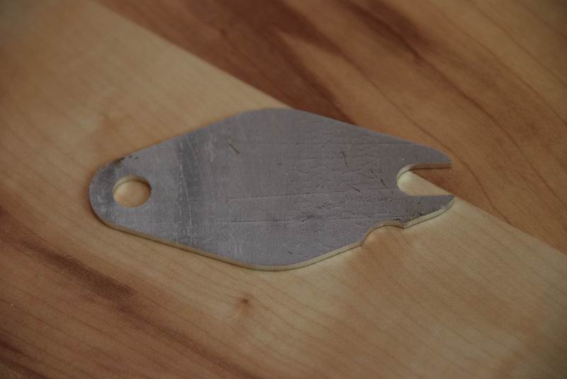

Můžeš prosim tě sem hodin fotku té záslepky? Jen potřebuji vědět dopředu jak vypadá... Díky ti.

Foto - aktuální hliníkové provedení
EGR záslepka Al
EGR záslepka Al

Rádo se stalo, hlavně ať slouží. Pošta se nějak pochlapila :-).
Instalace je hračka, pokud jdou povolit oba šrouby, tak si troufám říci, že je to záležitost na 20 minut, když to člověk dělá prvně, tak hodinu. Samozřejmě, že v mém případě povolit nešly, takže jsem se s jedním šroubem zaobíral 6 hodin. Ale vyhrál jsem :-).

Paráda, tuhle jsem přesně chtěl :P díky ti moc. Chtěl jsem se jen zeptat jestli to je vše anebo tam dáváš pak nějaké těsnění nebo nějaký těsnící tmel.. gracia.
jenikHK
Příspěvky: 3142
Registrován: 10.03.2008 14:30
Re: záslepka EGR, 3. kolo objednávek, uzávěrka v září 2009
Příspěvek od jenikHK » 23.09.2009 14:08
V originále žádné těsnění použité není - takže jsem ho tam taky nedával. Hliník je měkký, trubka nerezová, sedne si to a zatěsní dostatečně i bez dalšího.

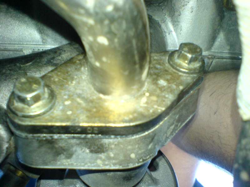

Tak zaslepka je na svem miste. Prace cca 20 min a odpojil jsem jen jednu trubku. Jen by me zajimalo, na co je na jedne strane te zaslepky z boku ten mirnej vykus? Abych to tam nestrcil nejak spatne :? Diky
Jinak zejtra vam to chlapy blejsknu, co a jak. V podstate potrebujete jen klic 10 a sroubovak.
Jinak Jendo diky moc za poslani :wink:

Vubec, slo to jako po masle. Mel jsem ockovej klic a jen jsem trosku zapacil velkym sroubovakem, aby povolily, ale nebylo ani treba moc velke sily.
Co ten vykus, nevi nekdo, kdo to kupoval, nebo Jenik?
