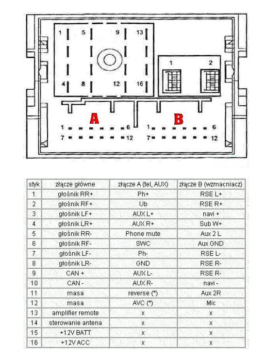

zapojení zadního konektoru Fakra u Densa navi

Pavo děkuji za zaslání toho zapojení,ale asi to není přesně to co jsem potřeboval a nebo se v tom nevyznám,jsem tak trochu antitalent 8O :? :( .
