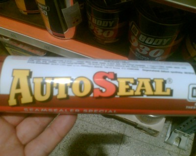

Příspěvek od ihrdlick » 17.07.2008 10:21
Já jsem si dneska za 135,- koupil tohlo, tak uvidím. Je to ten tmel - housenka. BODY 115 ATOSEAL SPECIAL-TUBA

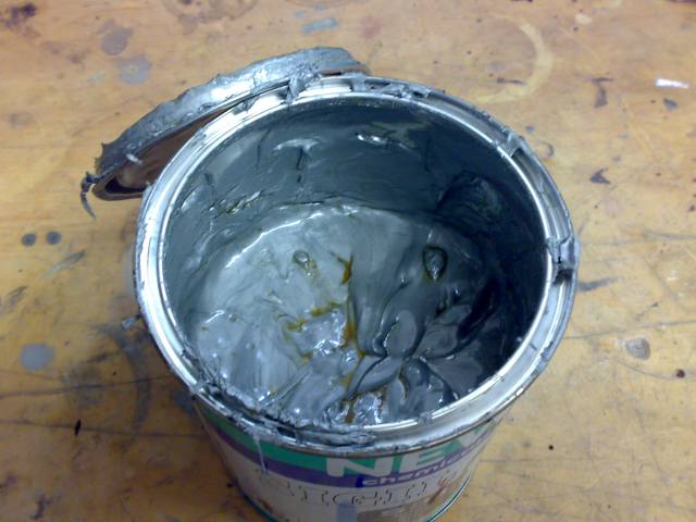

SkyLK
Příspěvky: 56
Registrován: 07.06.2008 15:09
Bydliště: Tachov(Plzeňský kraj)
Re: Koroze
Příspěvek od SkyLK » 06.08.2008 21:23
To neva,už jsem si koupil neco jinýho,docela velkou pixlu.je to stříbrný a po zaschnutí je to plastický a přelakovatelný.opravil jsem si s tím dvěře a hlavně prahy.Ty vypadaly že jsou v pohodě,ta origo hmota co tam je vypadala v pohodě,pak jsem do toho trošku rejpnul a šla lehce dolu a pod ní rez.takže bacha na to.
edit:přikládám foto

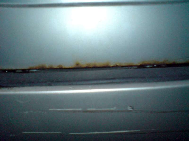

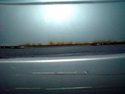

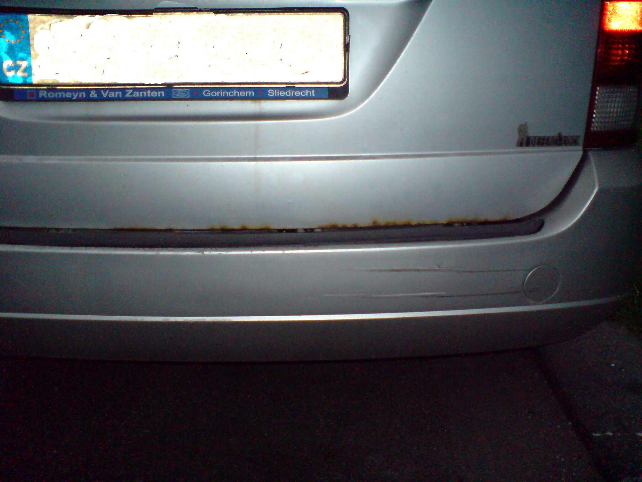

Nazdar chlapi, tak jsem vyfotil, co jsem viděl před barákem. To snad tam dali 5.dveře od Felicie nebo co? :cry: Doufám, že mně a Vám se to vyhne.

tak tie dvere su brutus
