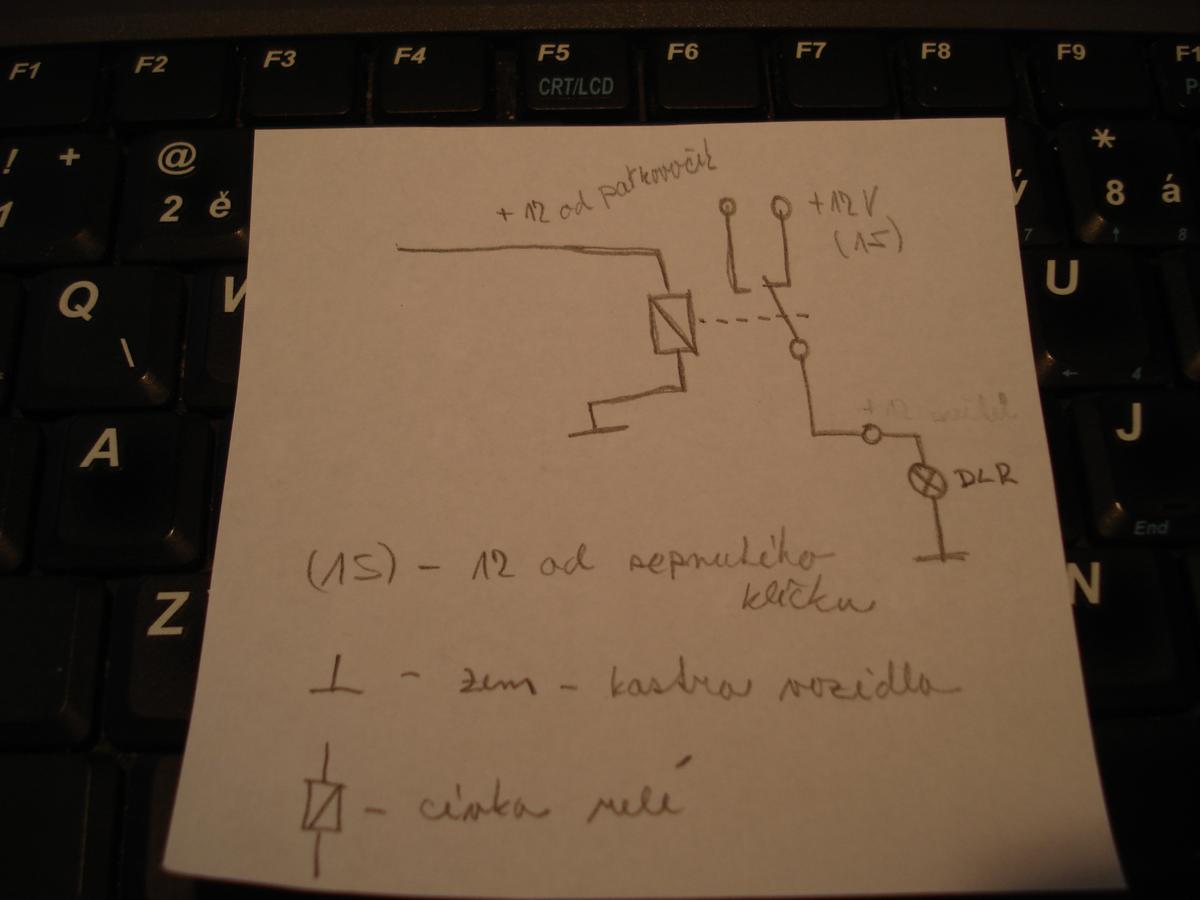

pozn. pro ty co by nevěděli jak:
Jednoduše to jde vyřešit relátkem: Popis funkce:
1.) přes rozpínací kontakt relé je napájení od klíčku přivedeno na denní světla - po zapnutí klíčku DLR světla svítí.
2.) po rozsvícení obrysových (někdy nazýváno parkovacích) se vybudí cívka relé a to sepne, tím odpojí napájení k DLR světlům (ty zhasnou).
3.) po vypnutí světel (parkovacích) přestane cívka držet a přepne se zpět na DLR světla která svítí.
4.) po vypnutí zapalování (klíčku) přestanou DLR světla svítit.
Při tomto zapojení svítí světla i při startování auta což vzhledem ke spotřebě světel není problém.
Pouze na vlastní zodpovědnost, neručím za správnost ani za to že to nejde zapojit jinak a lépe

JJ to je přesně ono jak jsem to myslel.......tak du na to,jen aby to relé časem nezačalo taky blbnout
Asi tam pro jistotu někam hodím kontrolku.

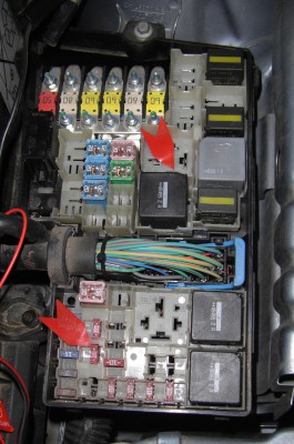

Zajímalo by mě kde přesně vezmeš napájení od klíčku. Předpokládám, že s pojistkové skříně co je u motoru. Jestli můžu poprosit o fotku popř. info.
Ani nevím jak bych protáhl drát do auta z mot prostoru. U favoritu jsem si tahal co chtěl tam nebyl problém tady je míň místa a ani nevím kudy. (např. pro tu kontrolku)
Díky

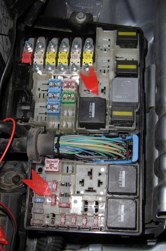

Tak jsem se na to díval a našel jsem napětí u patice relé K164(vyhřívání př.skla) od pojistky F25
Když tak to ještě prozkoumejte jestli mám pravdu

Ne............... ja jsem jen našel v motorovém prostoru kde je napětí po otočení klíčku!!
A pak to budeš muset zapojit podle schematu co zde zveřejnil C-MAX...................ale nápad by to nebyl špatný,když už tam vedou drátky
