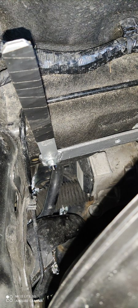

svařil jsem si do vingle dva plechy 3mm-koupený v železářství za 50Kč:

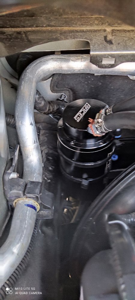

potom jsem svařenec svrtal ,nastříkal a přišrouboval na dva volné štefty v mot. prostoru:

pak jsem spasoval a utěsnil těleso nádobky,připojil doma nalezenými hadicemi/jsou ze staré pračky Tatramat601/ :oops: :oops: a sdrhovačkama přichytil ke konzolce:

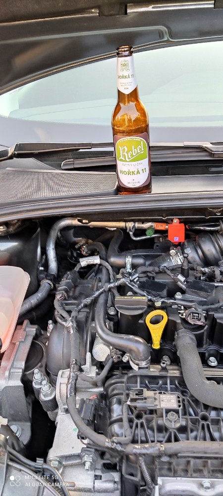

no a to už je finále-zkouška 100 km-nákupy a hřbitovy...:
investice asi 700Kč+čas,který nepočítám bo mám mezi šichtama volno.. :)

A jak to má řešené vypouštění zachyceneho oleje?
Re: 1.5 ecoboost -poznatky,nazory,recenzie
Napsal: 01.04.2021 21:17
od majk
zespoda je vypouštěcí šroub+je tam trubičkový olejoznak,kde lze vizuelně kontrolovat hladinu separovaného oleje.
