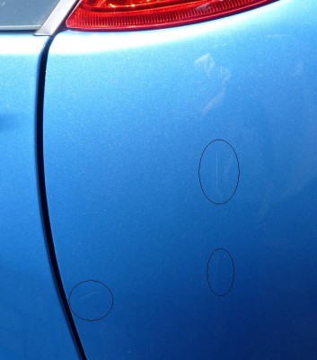

taaaak (nakolko do vlakna o detajlingu pachnuť, vdaka tempu a korytnačke nemôžem - aj ked nechal som sa inšpirovať postupmi a aplikáciami) tak to šupnem sem...
totižto ked som sa minule prechadzal po showroome tak som sa až zlakol ako vyzeraju tie moje zadne svetlomety po 2 rokoch používania, umývania a hlavne v zime zoškrabavania namrazy... škrabancov na milion...

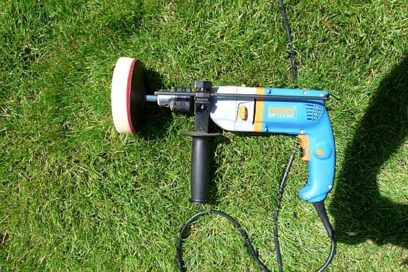

hlavný účastníci:
obyč vrtačka narex
125 mm nadstavec na suchý zips
cca 2 cm hrubý molitanový tanier na leštenie
Turtle PTFE wax
Tesco aplicator pad
že o čo ide:
pri detajlingu sa na odstranenie škrabancov z povrchu použivajú leštiče s abrazívom... no a to biele reziduum v korytnačke ktore zostava po zaschnuti (na plastoch je to mrcha) je v podstate abrazívum...
velmi jemné v porovnaní s tempom ked si dáte medzi prsty a pošúchate tak odhadujem tak že raz tak jemne ako tempo čiže to som vylúčil hned na začiatku... tempo eee snad len na hrubšie škrabance a potom dofinišovať korytnačkou...
ako na to:
molitanovy kotuč namočím do vody, otáčkami naprázdno sa zbavím "prebytočnej" vody a nanesiem trošku Turtle waxu... a šup sa na nízkych otáčkach cca 1000 (no podla potreby menej či viac, treba vyskúšať... ale viac asi nie lebo potom to začne viac prskať a ten biely sajrajt je potvora...)
a jemne leštíme a leštíme netreba dlho stačí chvýlka a pár krát hore dole a šmytec... páni poviem vám som velmi ale velmi príjemne prekvapkaný...
no ale každé lacné za má aj svoje proti a tým je ten biely sajrajt všade takže je dobré to robiť niekde bud na tráve alebo na ceste kde nám prskance nevadia... (s tým že ak by sme to chceli aplikovať na kapote tak treba asi všetky okná, plasty, gumy, kolesá - zabaliť do papiera a oblepiť... ale zasa takéto brúsenia sa na aute robí možno 1 či 2 krát za život
potom som to skúsil aj na malom mieste na laku a kráááááááááááásaaaaaaaaaaaaaaaaaaaaaaa rôzne hlboké aj plytké škrabance sú fuč a je to ako zrkadlo...
no a teraz fotodokumentácia...

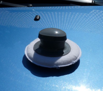

tak vankušik na doleštenie (v sade je aj molitanovy vankušik na nanašanie vosku... super vec nezababrete si ruky) - krásne vidieť jemné škrabančeky od umývania
že one že narex...

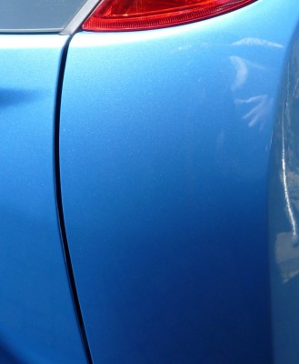

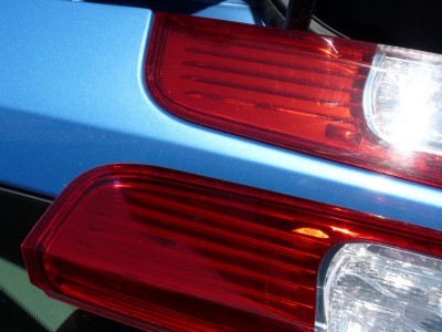

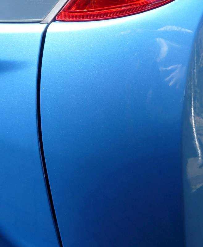

no ťažko sa tie škrabance fotia ale bolo ich tam požehnane... nehovorim že zmyzli uplne ale leštil som to len chvylku (nebol čas) a drviva väčšina fuč...
na porovnanie na hornom svetle kopa horizontalnych aj vertikalnych škrabancov...
tie škrabance v kružku pri prechode nechtom pekne bolo cítiť a je tam aj kopa takych ktore nei su dobre vidieť take tie od umyvania auta
no a po 1 minute leštenia je to ako zrkadlo a to doslova (zle sa to fotí to treba vidieť) nikde nič...

Turtlewax PTFE wax, nie je nahodou len vosk ?
Lebo ak je to vosk, tak nemoze obsahovat ziadne abraziva, a myslim ze technologia PTFE sa pouziva najme vo voskoch ...
Skus zainvestovaj napr. do super resin Polish od AG, alebo nejaku lestiacu pastu od riwaxu ... budes o dost viac prekvapeny ...

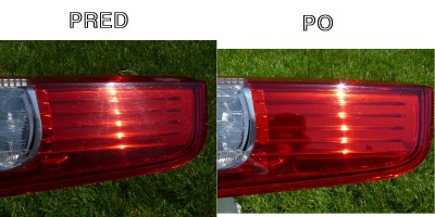

no je to vosk, ale je v ňom velmi jemný biely prach (ono možno pôvodne tam aj je za účelom jemneho "brusenia" pri krúživom nanášaní, prípadne ako identifikácia že kde už vosk je nanesený a kde nie) neviem...
ja som to vyskušal na starych poškriabanych pracovnych plastovych ochrannych okuliaroch (kua to je definicia) a fungovalo to...
ked dáš medzi prsty a pošúchaš tak zacítiš jemnulinké šúchanie... čiže z mechanického hladiska je to aj abrazívum...
samozrejme prostriedky priamo určené na brusenie laku budú o inom... ale toto som vybral proste ako lacná alternatíva ktorú má drvivá väčšina ludí doma...
ručne je to na nič lebo na jednom mieste zakrúžiš tak maximálne 2 - 3 krát, ale s 1000 otáčkami to má svoj účinok...
ešte skúsim spraviť predné svetlomety lebo tie su tiež dosť poničené... (ked zistim ako odpojit tie poondiate kable... som to skoro zlomil...) a skúsim preleštiť dvere kde som tempom opravoval drgance od spoluparkujucich susedov... no je tam proste vidieť poškriabane machulky z určiteho uhla... aj ked velmi jemne ale su tam...

Principialne sa voskom korekcia nerobi ... nenarob si viac starosti ako osohu

WnemOne to je jasne...
ale na prebrusenie/preleštenie laku (resp. hociakeho povrchu) potrebuješ v podstate hocijaky jemny prášok so zrnitostou 3000 - 4000 a viac a je jedno či to bude prášok alebo bude v tekutine alebo je to v tomto pripade obsiahnuté vo vosku... kludne by to mohol byť aj Cif na riady (keby bol jemnejší...)
proste jemný molitanový kotúč dostatočne hrubý aby sa tlak rovnomerne rozložil otáčky cca 1000 za min pri 125 - 150 kotúči a môžeš leštiť čo len chceš...
ja som proste len využil vlastnosti korytnačieho vosku ktory mam doma... ako brusivo
a samozrejme má to svoje negatíva - biele reziduum ktore miluje plasty, gumy avšetko z čoho sa nedá dať dole
ked budem za 5 rokov "renovovat" lak tak tá brúsno leštiaca 3-sada flaštičiek od 3M vyzera veľmo dobre
toto beriem ako medzistupen... a ked bude pekne počasie a trošku obalím kapotu tak skusim preleštiť veko motora a dvere od škrabancov od umyvania a spoluparkujucich občanov... a potom sa uvidí...
PS: včera som študoval tie 3 velké ryhy čo tam boli, pri prechode nechtom je tam ešte cítiť jemné škrtnutie ale skusim to "prebrusiť" ešte raz a potom uvidime...
PS2 a aby som nezabudol všetko musí byť samozrejme dokonale čisté umyté a bez prachu a pod. !!!

na lestenie su velmi dobre 3M pasty... najsamlepsie

neologic... to určite ano a raz si aj take kupim ked za 5 rokov budem robit velku udržbu
akurat že čo flaška 3M to 35 € (potrebuješ minimálne 2 až 3 flašky na supervyleštenie + aspoň 2 kotúče na leštenie a každý tiež cca 30 €) čiže cakum prásk 100 - 150 € ale zasa vysledok bude určite eňo-ňuňo potom už len nakonzervovať Dodo Juce a bauuuuuuuuuuuuuuuuuuuuuuuu
takto na drobnosti stačí Turtle za 10 € alebo na poškriabané svetlá stačí pár kvapiek...
nič viac nič menej som tym nechcel povedať...
