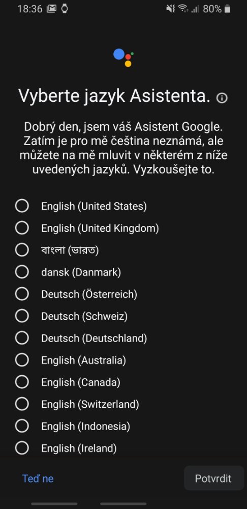

Jo, přesně to samý mi to dělá taky..kozelos píše: 12.06.2020 12:21 Poslední dny (a novou verzi AA nevyjímaje) mi auto hlásí cosi v czenglish o aktivaci asistenta, abych mohl používat hlasové ovládání. Zároveň vyběhne na mobilu notifikace. Když na to kliknu hlásí to problém s internetem nebo co a je po p.deli.

Ten problem jsem tady uz zminil s tim asistentem.. a dal dvoje reseni.. problem neni ani tak v AA jako googlu

Asi jo, na cestinu je hluchej.

To je sice krasny, ale kazdej nemá kam downgradovat google. Pokud máš novější telefon nebo nedávno istalovanou custom romku, tak tvá výchozí verze googlu je prostě vysoka..Gossip píše:Ten problem jsem tady uz zminil s tim asistentem.. a dal dvoje reseni.. problem neni ani tak v AA jako googlu

tak kazdej si musi poradit podle sebe zejo
ja jen napsal co funguje nam, mame relativne novy modely 2019

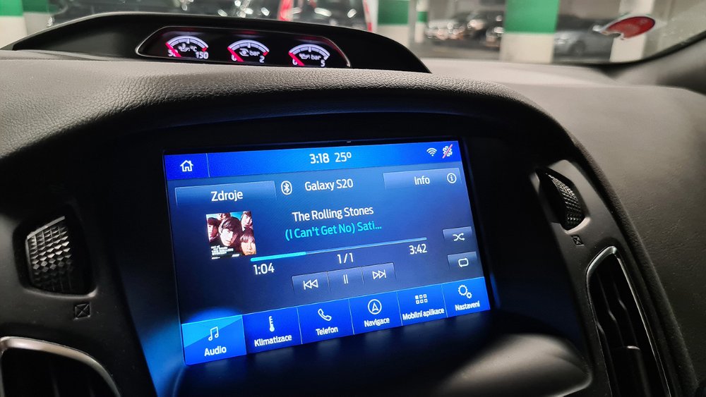

Ahoj, tak dnes úspěšně aktualizován můj SYNC 3.0 na verzi 3.4.
Vše proběhlo v pořádku dle návodu https://cyanlabs.net/tutorials/update-f ... 3-4-19200/.
Stačí k tomu opravdu jen USB, netřeba poté nic nastavovat. Po aktualizaci zůstala ST spouštěcí obrazovka a systém ihned zaregistroval a přepnul na češtinu. Android Auto nyní také funguje v pořádku, tedy i hlasové povely včetně čtení zpráv v češtině
Veliká spokojenost.
Děkuji za vaše rady a tipy zde na fóru!

Na předposlední, tedy 3.4.19274.
Je tam ještě na výběr jedna novější, ale má údajně nějaké problémy s USB.

Dik, tak jsem taky updatoval, vsiml jsem si ze google maps nabizi "nove" funkce.
Diky cyanlabs je update hodne jednoduchy
