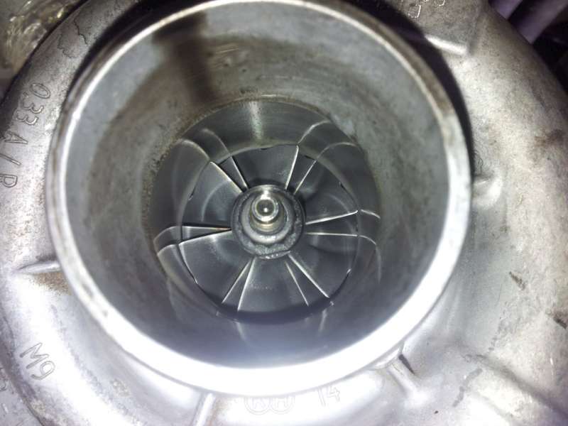

Dobrá vôľa viem..ale neje to moje video, to som len našiel....rozmýšľam, či to začať riešiť repasom môjho turba, vyváženie, vyčistenie+vymenenie nejakých vecí alebo to ešte nechať tak. Teraz by to nemuselo byť asi až nejak extra drahé.

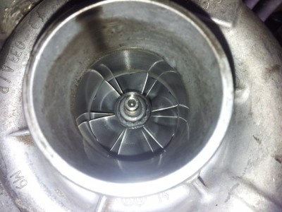

Foker, vôľu mame rovnakú..
....a ešte pridávam fotku môjho turba, nejaké opotrebovanie tam vidno....ešte by som chcel počuť tvoj zvuk ako ti to húka...

maros: to jsou ty rozky, jinak vypada vcelku zachovale. povrch mojich je hrubejsi.

Takze teoreticky moje huka koli tomu ze ma trochu volu a obite hrany lopatiek...oleju trochu v hadici mam ale len z odvetravania...kym nebude mat volu poviem to laicky dnu a von nebudem to riesit a tak isto kym nebude olej az vo filtri...dufam ze nebude neskoro ale aspon naoko si ho skontrolovat dam...este daco musi vydrzat
