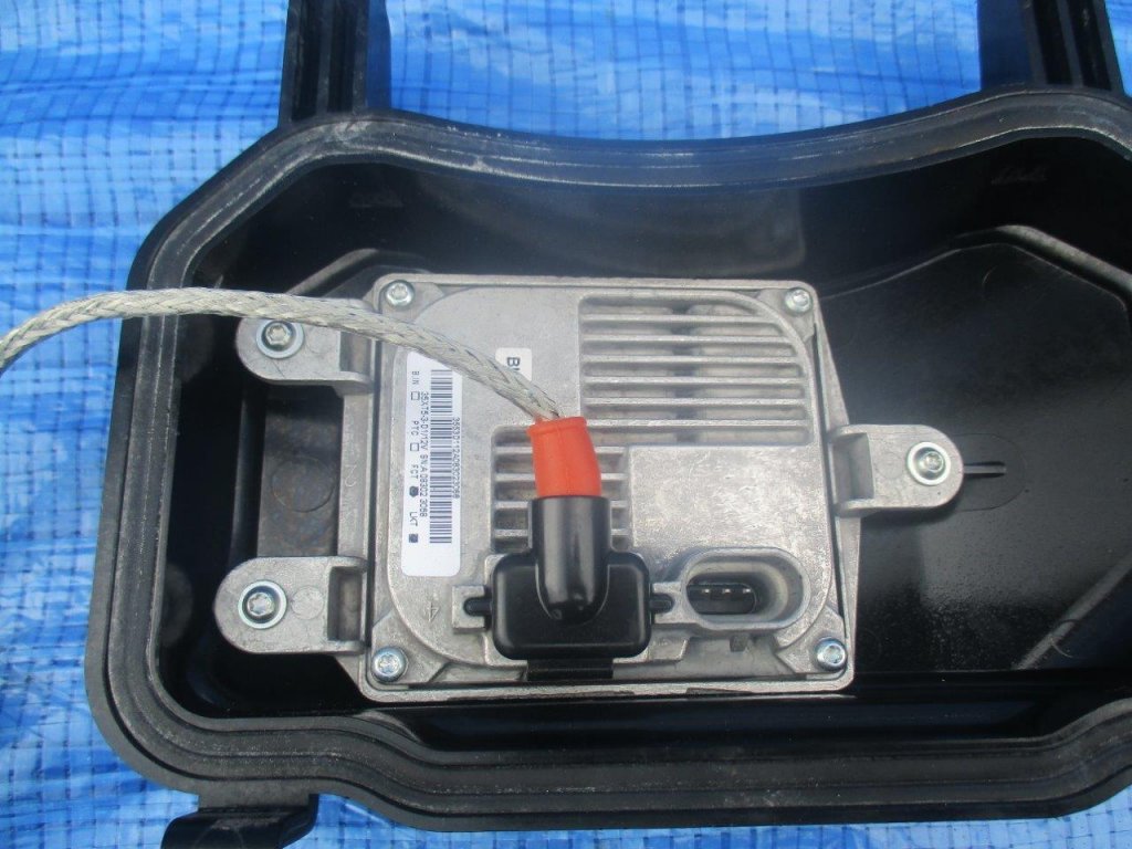

Dotaz, lze tento bazmek i s kabelama ve světlech vzájemně prohodit?

Příspěvek od ZaQik » 23.05.2016 16:46
myslis prendat trafo s kabelem z leveho xenonu do praveho a naopak? myslim, ze to jde ... nikdy jsem neshanel prave/leve trafo, ale vzdy jen trafo

Příspěvek od memphisto » 23.05.2016 17:37
Jojo, prohození výbojek nepomohlo, teď jsem měl na conversu hlášku low beam bulb fault, tak jsem vylezl z auta a pravá výbojka nesvítila, jen jsem otočil vypínačem světel z automatiky na potkávačky a z5 a normálně zase svítí, zkusím ještě tohle vzájemně prohodit...
