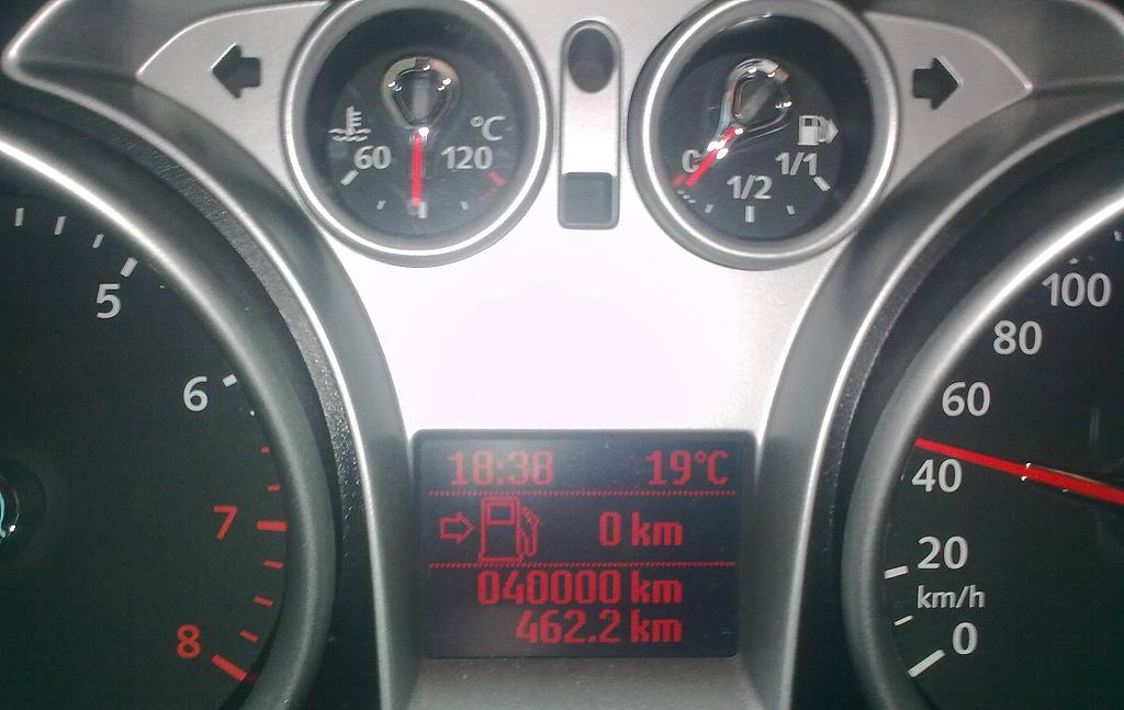

Kluci odpovězte mi ještě pokud víte na ten můj případ s dojezdem na dálnici, máte to déle než já, at vim o co jde ... psal jsem to červeně viz toto
Ještě jsem si něčeho všiml a docela jsem se vylekal po ceste na dálnici - měl jsem tam daný omylem na počítači zbylé KM benzínu a začalo to ukazovaz cca 60 km dojezd a furt to ubíralo a když jsem už byl v nervech, najednou tam hupslo zase cca 160KM dojezd což odpovídá ručičče čtvrtka nádrže - TAKŽE Z TOHO ASI PLYNE, NEKOUKAT NA ZMATENÝ ODPOČÍVADLO BENZÍNU PŘI JÍDZĚ NA PLYN, ALE JEN SE ŘÍDIT RUČIČKOU NA UKAZATELI BENZÍNU :?: :?: NEBO SE PLETU 8O

dojezdové km na benzín neřeš - koukni na můj dojezd :idea: :wink: ale toto byla výjimka, jezdím tak aby mi dlouho nesvítilo hladové oko. ber to tak, že tam pořád máš benzínovou ŘJ a ta je oblbnutá. stejně tak máš nyní mimo provoz průměrnou a okamžitou spotřebu na palubáku :idea: :idea:
jo a kolik mám najeto na LPG od posledního tankování je taky vidět na fotce a jak jsem psal já i jiní, budeš to stejně dělat taky tak :ble2:

:D Díky za fotku a za vysvětlení a ta nula je super haha a myslel jsem si to, že to tak je :palec_nahoru:
