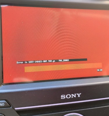

Tak zabralo mi to sice víc,jak půl dne, ale i mé Mondeo je teď aktualizováno na verzi 3.4.
Bohužel, se to neobešlo bez chyb

To je přesně ono, ty soubory musejí být přesně stažené, nejlépe s kontrolním součtem. A soubor reformat.lst musí přesně obsahovat názvy souborů, které jsou v SyncMyRide včetně malých a velkých písmen.

slavekve píše: 18.05.2020 12:21 To je přesně ono, ty soubory musejí být přesně stažené, nejlépe s kontrolním součtem. A soubor reformat.lst musí přesně obsahovat názvy souborů, které jsou v SyncMyRide včetně malých a velkých písmen.
Když jsem porovnával oba soubory, tedy jeden poškozený a jeden v pořádku, tak co se týče té velikosti, tak byly naprosto stejné...

Ale velikost souboru a kontrolní součet je nebe a dudy. Já jsem to dělal tak, že jsem každý tar.gz nechal zkusmo rozbalit. Pokud to prošlo úspěšně, tak jsem soubor považoval za nepoškozený, pokud ne, tak jsem jej stáhnul znovu. Pokud si jej za 2 E necháš stáhnout od Diamondeara, tak máš jistotu, že je korektní.

slavekve píše: 18.05.2020 19:25 Ale velikost souboru a kontrolní součet je nebe a dudy. Já jsem to dělal tak, že jsem každý tar.gz nechal zkusmo rozbalit. Pokud to prošlo úspěšně, tak jsem soubor považoval za nepoškozený, pokud ne, tak jsem jej stáhnul znovu. Pokud si jej za 2 E necháš stáhnout od Diamondeara, tak máš jistotu, že je korektní.
mě se vše stáhlo správně, ale rozbalilo se to s chybou... takže jsem poškozený soubor jen znovu rozbalil a pak to bylo ok, jen mám teď problém se systémem... zničeho nic přestalo fungovat ovládání na volantu .. nefunguje jak zesilování/zeslabování radia, tak ani hlasové ovládání na volantu...

Tovární nastavení
