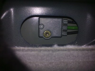

pepa.marecek
Příspěvky: 113
Registrován: 05.09.2009 17:31
Bydliště: Třebenice,severni čechy
Re: Technické vlákno Denso navigace
Příspěvek od pepa.marecek » 26.10.2014 09:49
Tahle krabička dělala bordel.Uvnitř byla zkorodovana,k ni vedou 3 kabely.Ten zeleny je antena k radiu.Slaby černy kabel k Navigaci a ten druhy černy tak to nevim k čemu je??? Vechny jsem odstřihl a napojil napřimo ten zeleny.

ACEMajky
Příspěvky: 1576
Bydliště: Liberecko
Příspěvek od ACEMajky » 30.10.2014 07:22
Aha, ja myslel ze dela bordel ta patka z druhy strany - na strese, tak tohle sem rozdelany nemel...
tak to musim vymyslet, jelikoz GPS antena mi de, tak je blbost to u me odstrihavat... Jedine natahnout novy kabel a tuhle krabicku spolu s antenou ze strechy zkusit hodit za kaslik spolujezdce

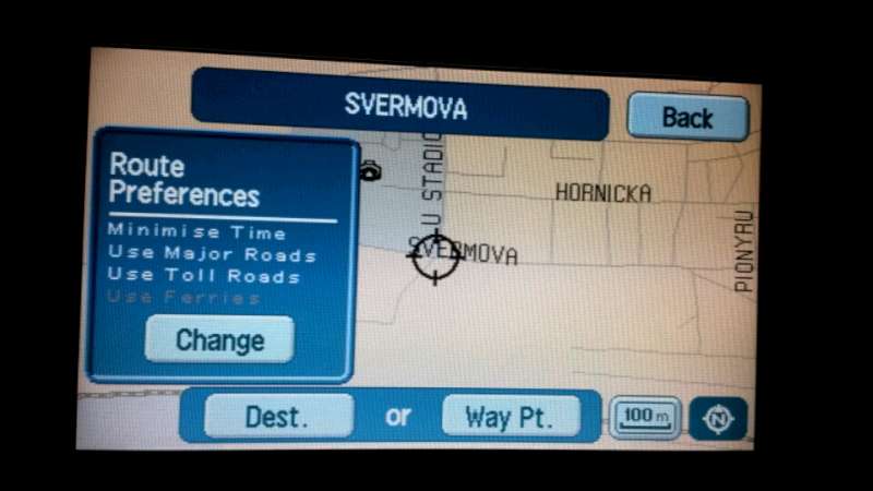

jaroslavvik
Příspěvky: 1128
Registrován: 08.04.2012 17:43
Bydliště: Kladenské zákoutí
Příspěvek od jaroslavvik » 26.01.2015 00:01
Dokázal by někdo poradit? Dodělal jsem do svého auta Denso. V dvd mechanice byly nějaké mapy 04/05, ale na Densu byla bílá obrazovka (bez mapy). Tak sem vypálil ze zdejších odkazů novou mapu 11/12 a vložil do auta...Denso psalo abych čekal, že načítá mapu. To jsem ale po 10minutách vzdal a vypálil jeste update. po updatu už to ty nový mapy vzalo, ale opět to neukazuje žádné mapové podklady. Nic, jen bílá obrazovka.

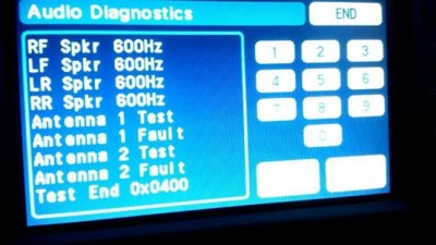

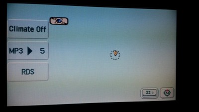

jaroslavvik
Příspěvky: 1128
Příspěvek od jaroslavvik » 26.01.2015 19:34
Dnes sem udelal malej pokrok. Mapu to ukaze pri zadavani adresy. Po vypoctu trasy uz ale ne. A v servisnim modu mi to pise ze mam v pi*i anteny. Dokonce 2
