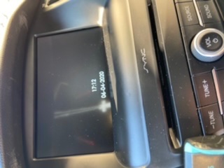

Dokahal by mi prosim nekdo poradit jak nastavit pres Forscan nasledujici? Mel jsem 3.0 a tam jsem mel ST logo jak na startu tak na konci. Nyni jsem dal 3.4 20021 a je tam ST logo jen na startu, na konci je Ford. Docetl jsem se ze se musi zmenit v parametrech na Ford classic a ne na Ford Timless jak tomu bylo na 3.0. Presto mi to nefunguje. Diky za rady.

Ok, uz to mam. Nakonec jsem tam dal zobrazeni hodin a datumu po vypnuti. Jeste jedna vec. V zalozce klimatizace mam zaple AC kdyz ho mam vyple na panelu a kdyz ho na panelu zapnu tak na Sync3 se vypne. Nekdo zkusenosti co pripadne pres Forscan nastavit?

A který parametr jsi změnil pro zobrazení hodin a datumu po vypnutí?

Bylo to va nabidce v tom druhem nastaveni, ne Asbuilt. Ale vcera jsem v tom byl znova a uz to tam neni :-) Ale nastavene mi to zustalo.
