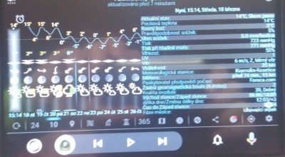

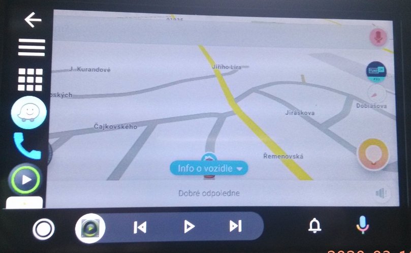

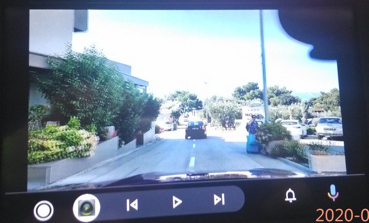

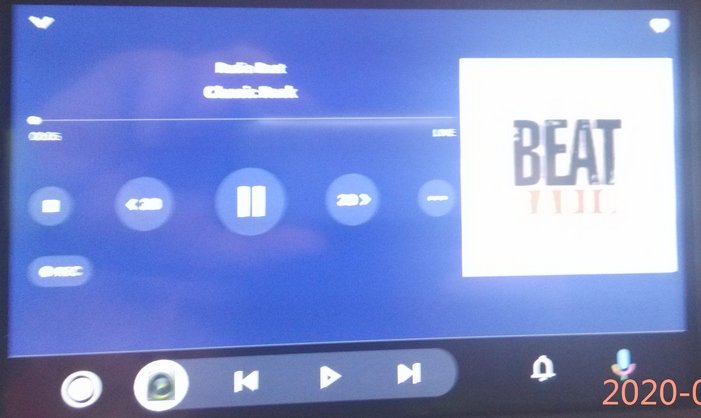

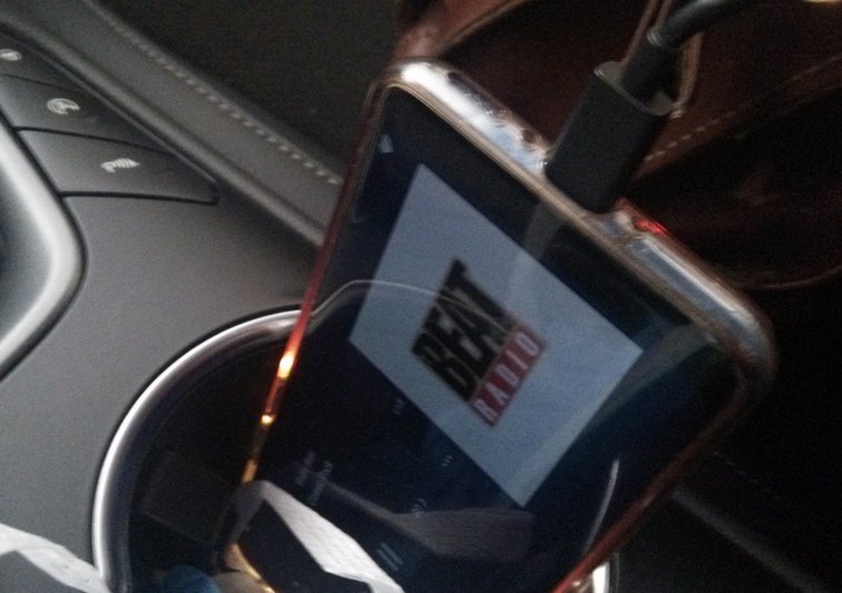

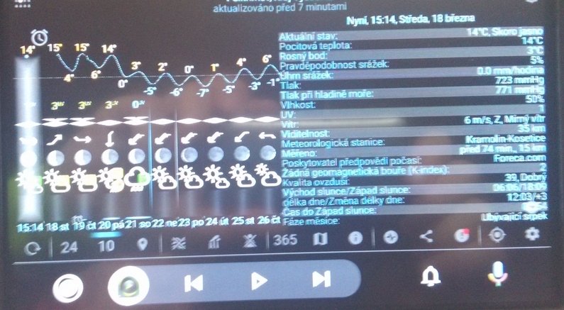

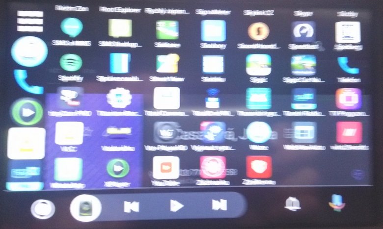

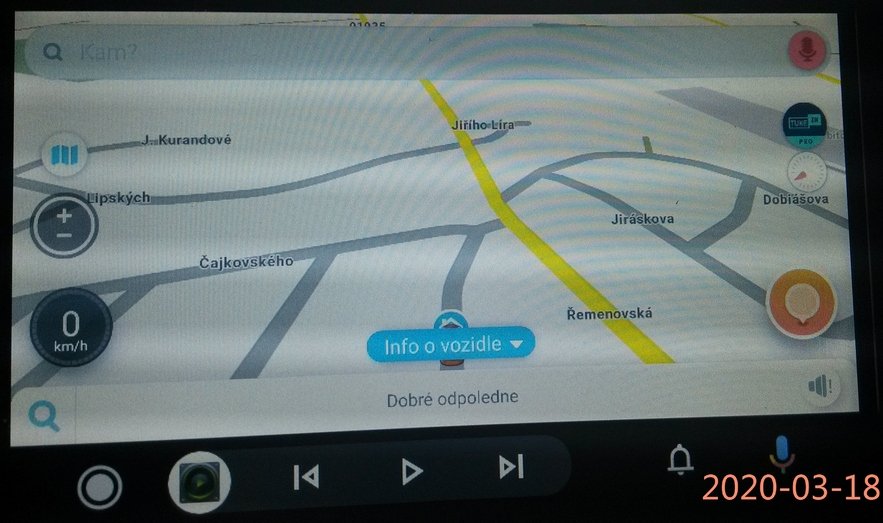

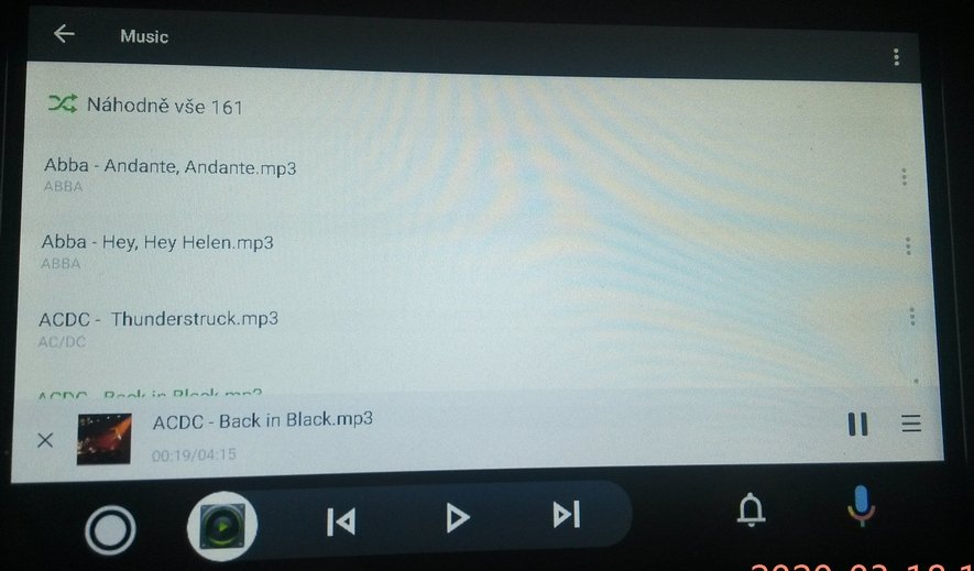

Pár nekvalitních obrázků z AAMirror - foceno starým mobilem (nový je zapojen)
Telefon OnePlus 7 pro, Android 10, root!!!, Android auto 5.2.501054 developper setting, AAMirror, AA Phenotyp patcher, Waze 4.46.2.1
Sync 3.4.20021 (funguje to s jakýmkoliv Sync 3)
Po bezdrátovém zapojení netoužím z důvodů nabíjení mobilu.
Jsou zobrazeny ikony mobilu na obrazovce Sync, používání některých programů mobilu - možné vše ovládat z displaye Sync. Pozor, navigace funguje z GPS mobilu, takže telefon je třeba umístit tak, aby jej karoserie nestínila. Návod na AAMirror jsem dal odkaz na předchozí straně.

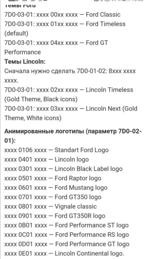

Dokahal by mi prosim nekdo poradit jak nastavit pres Forscan nasledujici? Mel jsem 3.0 a tam jsem mel ST logo jak na startu tak na konci. Nyni jsem dal 3.4 20021 a je tam ST logo jen na startu, na konci je Ford. Docetl jsem se ze se musi zmenit v parametrech na Ford classic a ne na Ford Timless jak tomu bylo na 3.0. Presto mi to nefunguje. Diky za rady.

Zkus změnu ve forscan

Ok, uz to mam. Nakonec jsem tam dal zobrazeni hodin a datumu po vypnuti. Jeste jedna vec. V zalozce klimatizace mam zaple AC kdyz ho mam vyple na panelu a kdyz ho na panelu zapnu tak na Sync3 se vypne. Nekdo zkusenosti co pripadne pres Forscan nastavit?

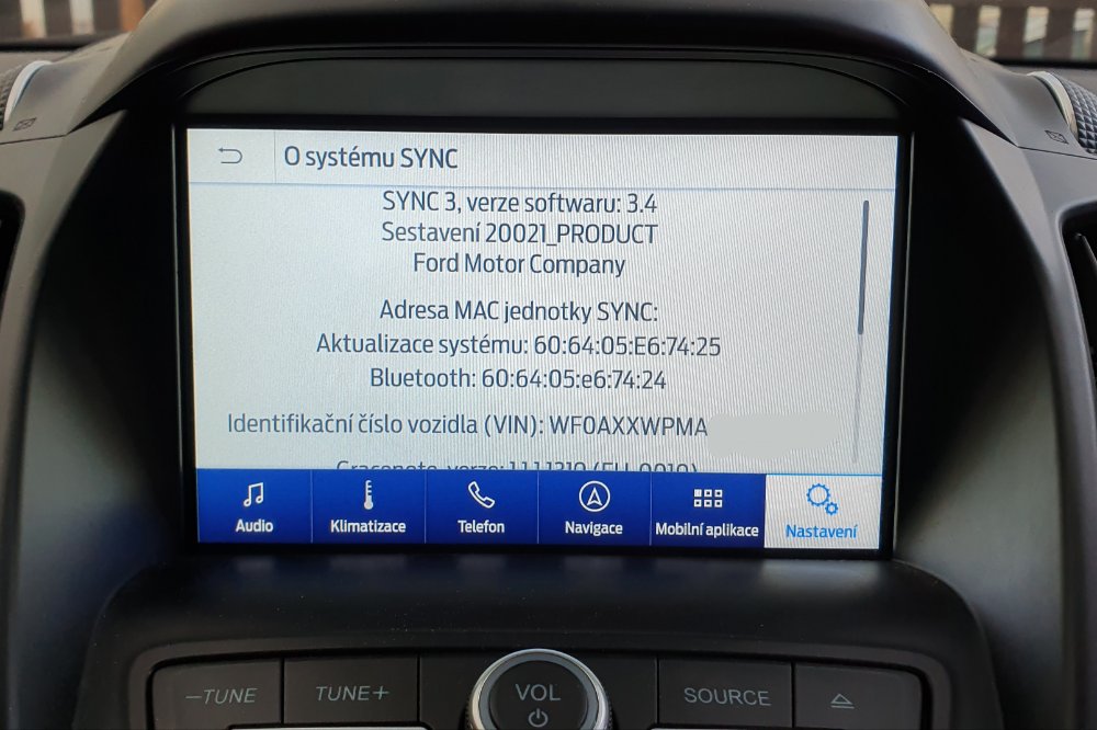

Ahoj, už delší dobu toto forum sleduju a díky němu jsem se přes USB "proapgrejdoval" až na verzi SYNC 3.0, teď si ale nejsem úplně jistý zda zkusit přechod na verzi 3.4, prostudoval jsem návod ze strany 49 a našel i další návod na
https://cyanlabs.net/tutorials/update-f ... 3-4-19200/
Nemám ale Forscan a ani žádné zkušenosti s ním.
Co se tedy stane pokud provedu pouze tu aktualizaci pomocí těch dvou USB?
Nebo se na to bez aktualizace kalibrace APIM mám raději vykašlat jelikož by to nemělo cenu?

Návod na Cyanlabs je aktuálny. Kalibrácia APIMu uz nie je potrebná.

Díky za odpověď, dneska jsem to zkusil a šlo fakt snadno, přesně jako ve videu na youtube a za hoďku hotovo. Žádná chybová hláška se neobjevila a zatím vše šlape jak má, navigace, bloetooth, hudba z USB, hlasové ovládání i Android Auto...
Jediné co jsem postřehl je, že v ovládání klimatizace nejsou vyhřívané sedačky a ikonka A/C na displeji svítí přesně obráceně než na manuálním tlačítku
