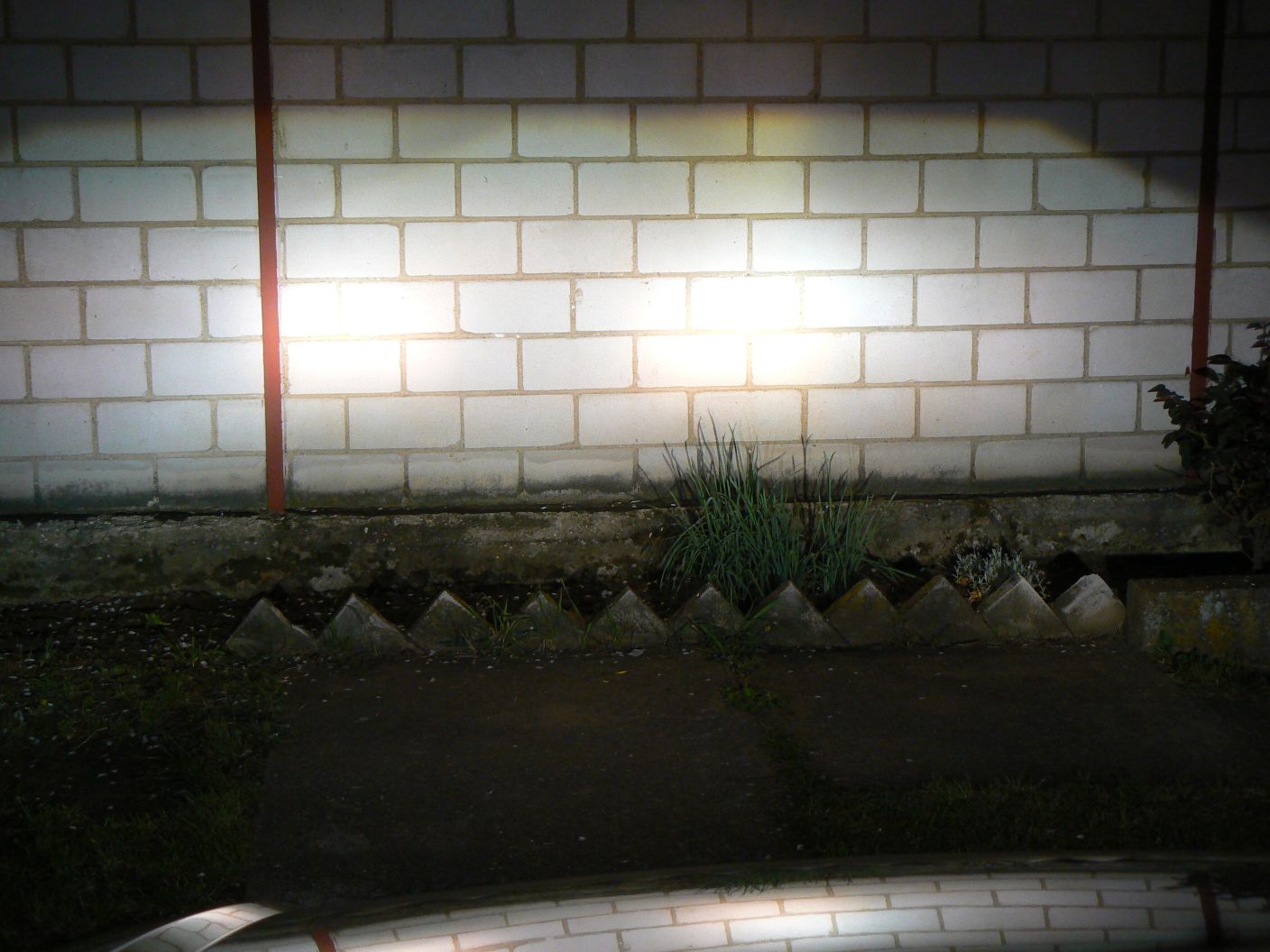

Kluci, tak mi někdo vyfoťte, jak to má vypadat, hlavně kdo má čočky a pak i H7 halogen proti zdi, ať to můžu porovnat. Na poštelování jsem ještě nebyl a už týden na mě nikdo neblikal :?

no foki ono to ani komentovat nejde :idea: :roll: , tam ostrou hranu fakt nenajdeš.

A normální H7 dělá taky ostrou hranu?

když je nová žárovka je hrana ostrá jak břitva a když je už trochu jetá, je hrana trochu rozostřená, ale jen trochu :idea:

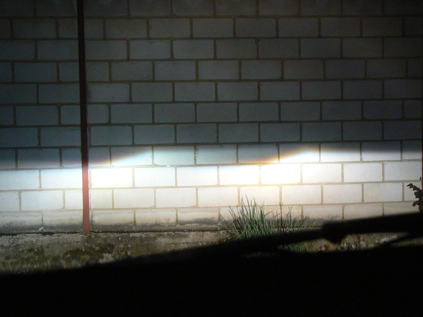

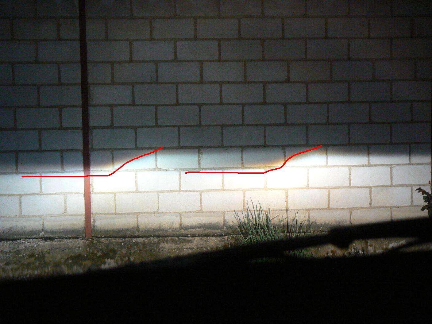

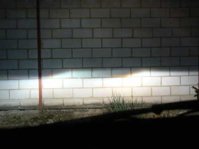

takhle svítí origo xenony :wink:
tlumené
tlumené
dálkové
dálkové

Já myslím,že rovina tam je,ale zase tam jsou ty dva oblouky do kterých se asi příjemně nekouká...Prostě čočka je čočka... :(

Koťo jak to myslíš ?? tohle je dle mého světlo přes čočku, takhle to mám já taky dvojí lomení světla prý je to správně při použití xenonů.

Však takto to je správně.. čočka to světlo takhle ''nařeže'' :wink:

Ono ten ořez nedělá čočka, ale před čočkou na spodní straně umístěné kovové stínítko :wink: Čočka se chová jako lžička :-) obraz přetočí takže proto je stínítko před čočkou dole, ale na cestě ořeže vrchol :)
U těchto čočkových světlometů se dá ještě to kovové stínítko natočit tak, aby zde nebyly tyto "hrbolky" a svítilo jen rovně (setkal jsem se s tím u Omegy- pouze v origo, v DEPO světlometech to nebylo a pak i u Mondea). Je to pro případ, že se jede do země s levostranným řízením tak aby se tímto osvitem pro lepší ochranu chodců v pravostraných zemích neoslňovalo protijedoucí auta :) Na normálních světlometech se musí nalepit takový trojúhelník.

vzdyt se na to podivej

foki: Tak krizově jak to poisuješ bych to neviděl. Jak jsme již psal. Stačí uvnitř světla přehodit páčku a originální světlo bude také svítit tahle rovně.

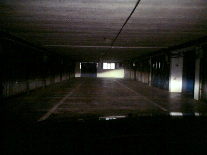

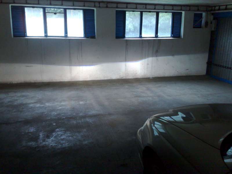

Jinak přikládám fotku homologovaných xenonových světlometů DEPO na Opelu Omega. Požadoval jsem vrácení peněz a naštěstí jsem uspěl. Svítivost byla pouze před autem a ještě k tomu tam byly různé čáry a stíny.

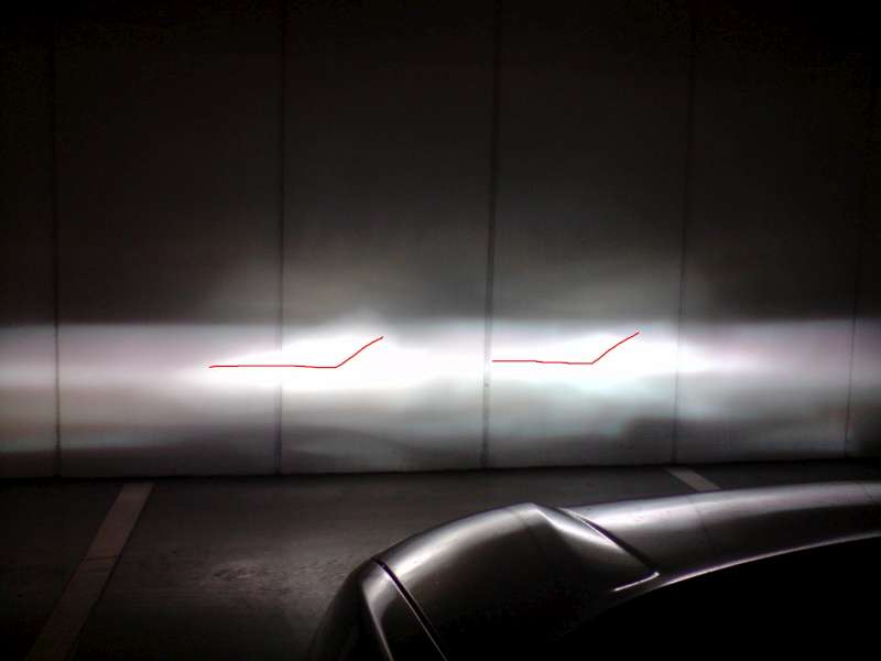

A Mondeo mi teď svítí takhle nějak

JJ ty DEPo nejsou moc good. Kolega je taky vracel. Svítilo to všude, jen né kam mělo.
