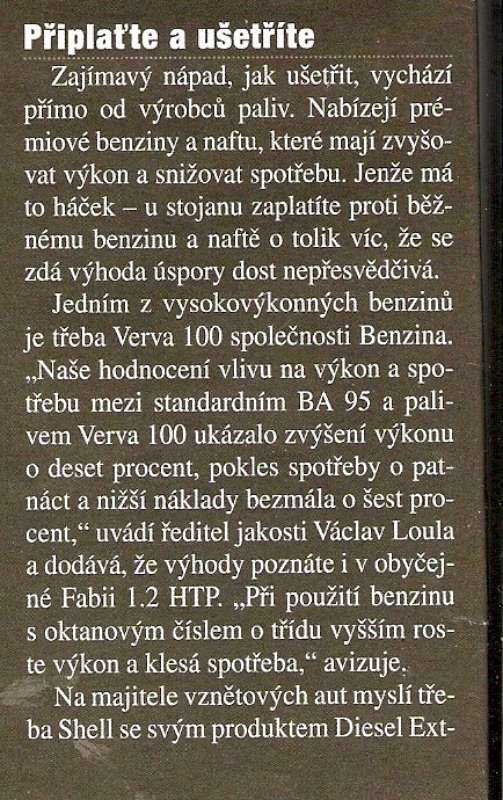

to Tabi : možná v létě přece jen lepší spotřebu máš jak píše JardaK je třeba brát i obvod kola a tím pádem reálně ujetá vzdálenost je jiná než ukazuje tachometr resp. měřič vzdálenosti v tvém případě je to více než 5 %
viz
http://www.e-pneu.cz/rozmery_pneu.php?s ... _pneu_a=15
mimochodem se jim podle mne články nepovedly ještě jsem vybral jeden výńatek ohledně premiových paliv a vlivu na spotřebu a výkon

zapomněl jsi zkopírovat u článku inzerce:), bývá to nahoře malým písmem.

boby píše:zapomněl jsi zkopírovat u článku inzerce:), bývá to nahoře malým písmem.
i když to tak možná vyznívá tak nezapomněl :D :wink: nic takového tam není , proto jsem to ani víc nekomentoval každy kdo trochu zkouší různá paliva ví , že by to sice bylo krásný ,ale není to pravda :mrgreen:
