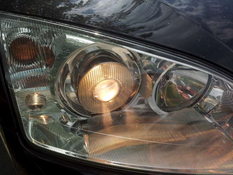

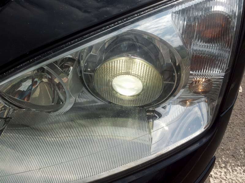

Me taky prave prijde divne, ze by ta vybojk avysvicenim dostala takovou barvu jako mam ja... prikladam fotky....

...a takhle zacal ted sviti ten spatny ..:(
Takhle cca sviti od zacatku...

ALL: JUKNETE PROSIM NA TY FOTKY CO JSEM SEM DAL(stranka 52 ctvrty prispevek od shora) A JESTLI Z NICH NEKDO NECO POZNA JESTLI JE TO FAKT VYBOJKOU....nerad bych si koupil za 3k vybojky a pak musel stejne menit celou elektroniku :(

Ta žlutá výbojka vypadá, že už je mrtvá... Řešil jsem něco podobnýho a nechal jsem si na stk změřit svítivost, pak jsem venku přehodil výbojky a znova změřil a bylo jasno... Jedna mi svítila hodně do bíla, druhá do žlutá a ve svítivosti byla mnohokrát horší ta do žluta... Tak jsem koupil nový a je to bez chyby...

Tak jen jeste doplnim ze xenon po rozsviceni sviti cca 5 vterin normalne jako ten druhy a az potom zmeni barvu na tu hloupou :(
Takze zitra jedu pro nove vybojky ...a doufam ze to bude nima..
