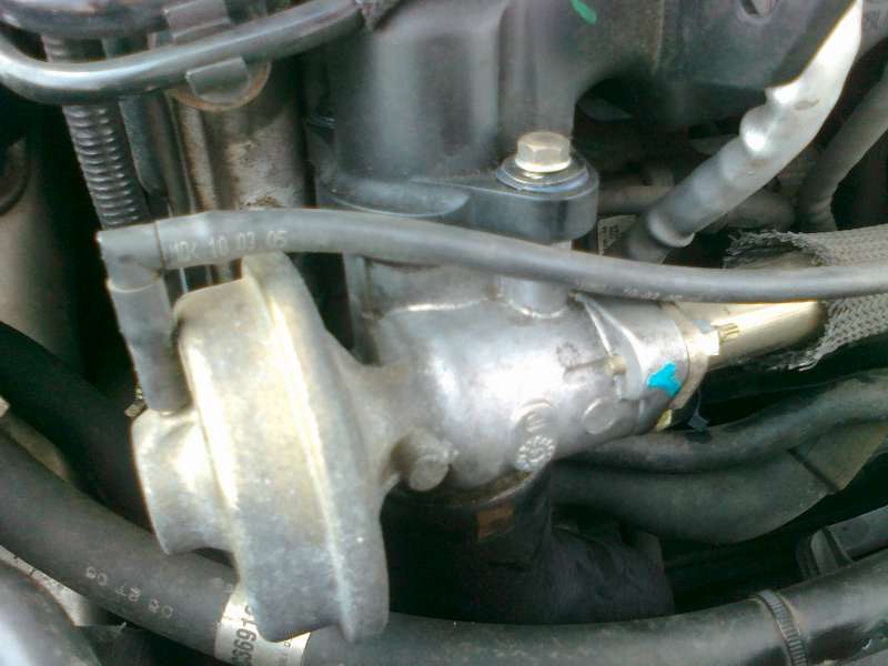

Tak jsem koukal,kdy jsem zaslepil...Minulý rok v půlce června.Od té doby mám tedy najeto cca 10 000km a teď se mi rozsvítila kontrolka motoru.Jinak nic,žádný nouzák atp.Vyndal jsem tedy záslepku a odpojil na noc baterii.Kontrolka svítila dál.Odjeto asi 500km a nezhasla.Při silné akceleraci auto znatelně kouří.Auto jsem dal do servisu,kde nemají origo diagnostiku,ale vyhodilo to chybu 401 a tzn.chyba recyrkulace spalin nebo tak nějak.Prý jí tou diagnostikou nedokážou vymazat,tak to nějakým způsobem přemostili.Jakoby zakázali zobrazování této chyby.Provedla se zkušebka a kontrolka nesvítí...
A teď co s tím?Proč se to u mě rozsvítí,když mám euro 3...ostatním to funguje.Co s tou závadou,mám to tak nechat nebo to nechat vymazat ve fordu?

na origo diagnostice vidí daleko víc... Mě to hlásilo stejnou chybu na neorigo a na origo se ukazala i chyba špatně se vracejícího pístku egru... Byl zadřený... Takže ho vyměnili za nový a je po problému... Nevím no, když to kouří, tak bych s tím asi radši zajel někam kde tomu rozumí

Tak jinak,chyba šla smazat a je smazaná...holt poslouchám prdelí
To kouření je vidět jen v noci,když za mnou jede auto a při plnym.Ve dne to nepostřehnu...Asi jsem to zveličil.Teď je to smazané a nesvítí,tak hodim zpět záslepku a uvidím...

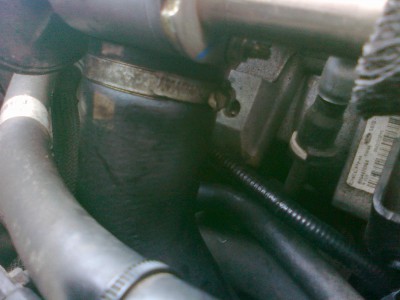

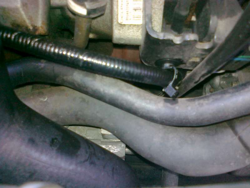

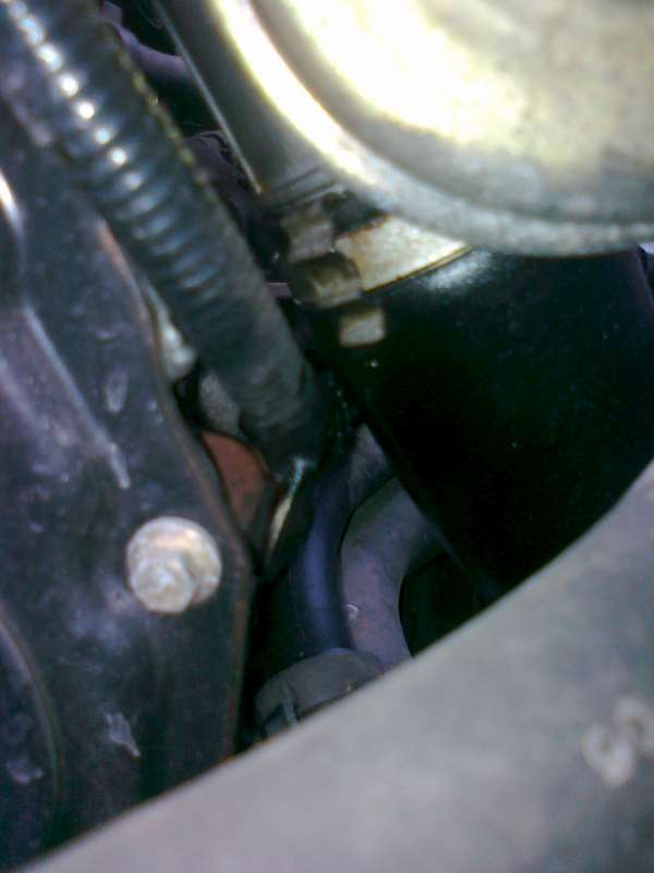

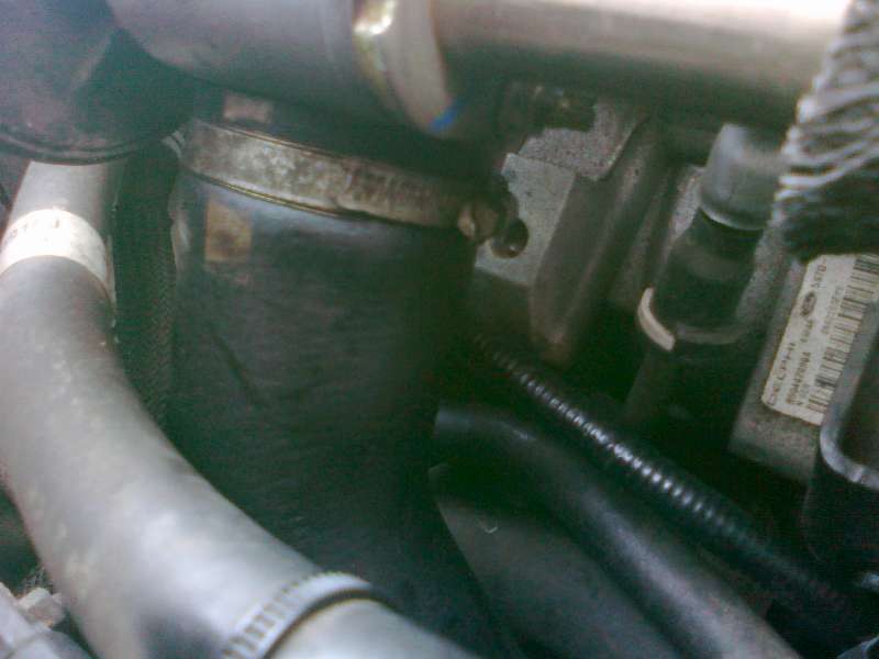

Dneska jsem chtěl hodit záslepku,ale mám u sebe blbej klíč,tak jindy.Ale všimnul jsem si,že je hadice,která leze zespodu do egru a okolí takový usmrkaný....Asi od oleje.Je to normální?Přijde mi,jako by to vzlínalo z té hadice....

taky to tak mám a taky jsem se nad tím zarazil... Ale prej je to v pohodě

Kam ta hadice vede?

do EGRu... Spíš je ale asi důležitější že vede od Intercooleru...

OK,to je dobrá zpráva.Dnes seženu klíč a snad namontuju zpět záslepku...

veny - si em pobavil - ze bvede do EGR (ale mas recht, sem se blbe zeptal), mel sem se ptat odkud vede
- no pochopili jsme to oba - proste me zajimal druhej konec
Tak to je normalni, ze je od oleje, turbo uplne netesni a neco malinko oleje z nej projde do sani a za nejakou dobu (leta) to trosku zamasti - obcas se dela, ze se rozdela cela cesta a vycisti se - myslim tim IC, hadice....

Jinak si myslím, že to co popisuješ není až tak hlavní příčina... tohle není olej... Jsou podle mě zbytky nafty a výfukových plynů, co proudí do egru a ten je vrací zpět. Když už pak třeba špatně dovírá nebo tak, tak je to tam prostě víc mastnější než by mělo být... Podle mě, když dá Koťa plnohodnotnou záslepku, tak to bude zase čistý... (informuj nás)
