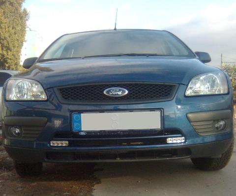

Světla pro denní svícení LED Focus II
Příspěvek od Nicco » 31.10.2009 13:50
Hosi, tak je to doma!
LED na FoFoII pre inspiraciu, ak by si niekto chcel dat spravit.
Su to Mycarr SJ-287E Type 2 4xLED
Vosli tam presne, takze 5xLED model by uz bol prilis velky na taketo umiestnenie.

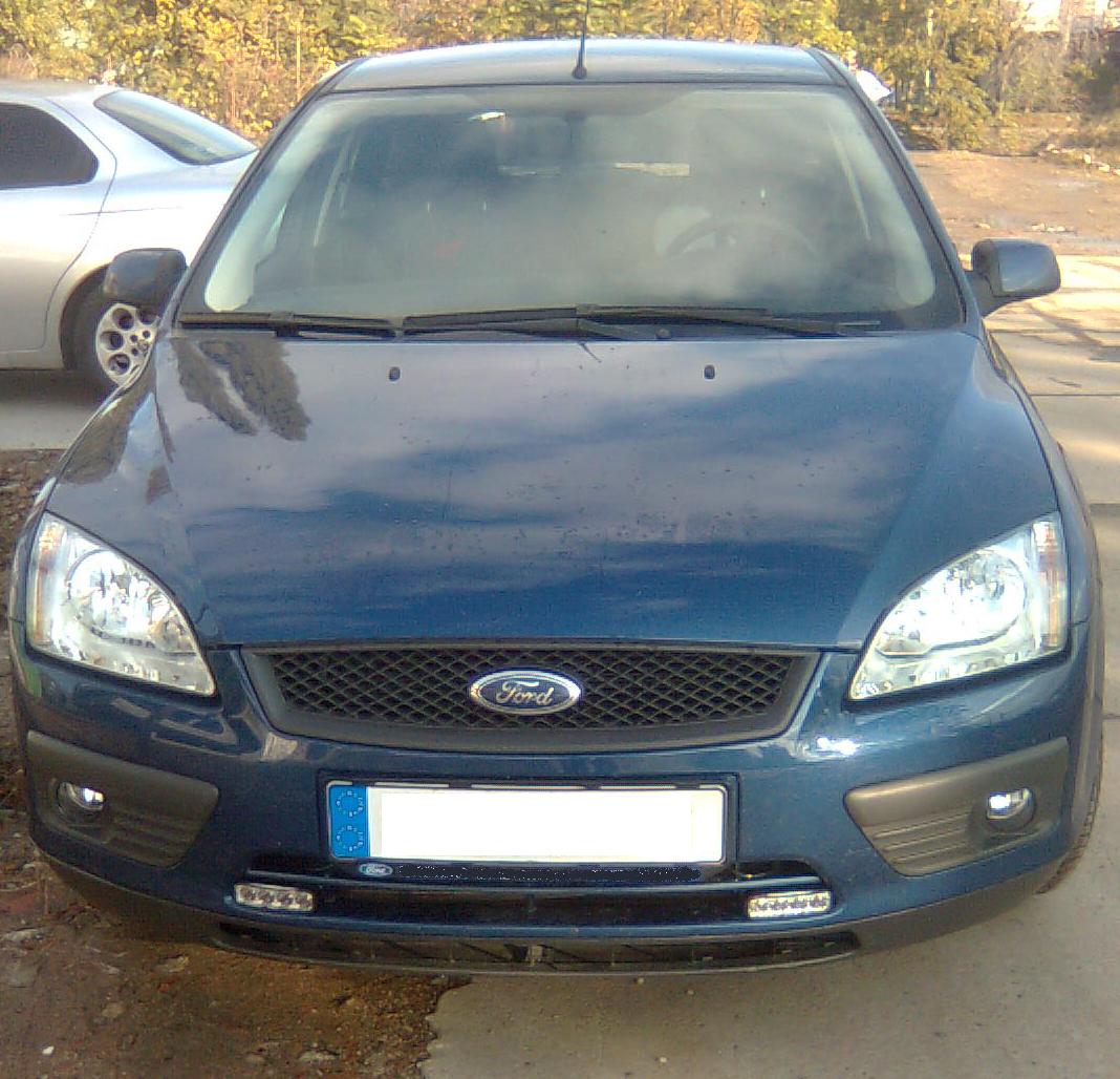

..jo, tak o těhle uvažuju..rozměrově to ale asi ale vyhlášku nesplňuje, co? Nemohl bys sem prosím dát větší detailní fotku?

Příspěvek od Nicco » 31.10.2009 16:57
ttix píše:..jo, tak o těhle uvažuju..rozměrově to ale asi ale vyhlášku nesplňuje, co? Nemohl bys sem prosím dát větší detailní fotku?
Tu je o malo vacsia fotka, ale tiez iba z mobilu. Ak bude viac casu, tak to odfotim lepsie, hlavne zaujimavejsie veci, ako je umiestnenie riadiacej jednotky za znackou pred chladicom, prisrobovanie LED a zapojenie kablov (k baterke, na kostru a do svetla)
