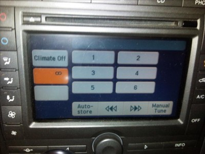

Čau lidi.Nesetkal se někdo z vás s tímto problémem?
Denso se mi nějak seklo,nejde vůbec rádio ani cd,Všechno ostaní se normálně
na obrazovce zobrazuje a jde i ovládat.Jenom to rádio a cédéčko ani ťuk.
Knoflíky sice pípají,ale nic to nedělá,zmizely i všechny naladěný stanice
a místo toho to ukazuje jenom čísla od 1 do 6 ( viz foto).Dokonce mi to nechce ani
vyplivnout vložené cédéčko.
Už jsem zkusil na chvilku odpojit baterku a přes servisní menu densa jsem ho vrátil
do továrního nastavení,ale žádný efekt to nemělo.Díky za každou radu :nixw: .

Tohle se myslím zobrazuje když vyndáš most konektor - modul rádia a cd nekomunikuje s displayem. Nejdřív bych zkusil zkontrolovat jestli jsou v pořádku všechny pojistky. Případně vyndat denso a zkontrolovat kabely.

Tak už všechno funguje jak má :palec_nahoru: .Pojistky byly v pořádku,tak jsem odpojil baterku,tentokrát na delší dobu než poprvé,no a zabralo to.Namačkal jsem key cod a rádio naběhlo i s původníma předvolbama.
