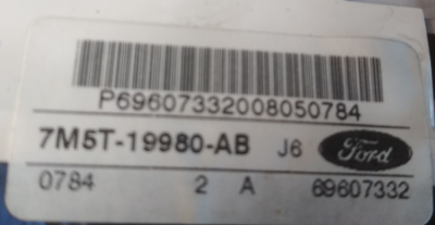

Rozdelal jsem stredovou konzoli abych se dostal k ovladaci vetrani. Mam tam typove cislo 7N5T-19980-AB tedy bez toho spinace. Samotnou jednotku jsem nerozdelaval - nejak mi nesly urvat tocitka a nechtel jsem to moc pacit, kdyz to ted nepotrebuju. Takze cile by melo byt seznat elektroniku pro jednotku 7m5t-199980-bX (kdyby nekdo vedel kde, budu rad). Predtim se ale podivat na GEM a zjistit, zda bere signal +12V na C103-14

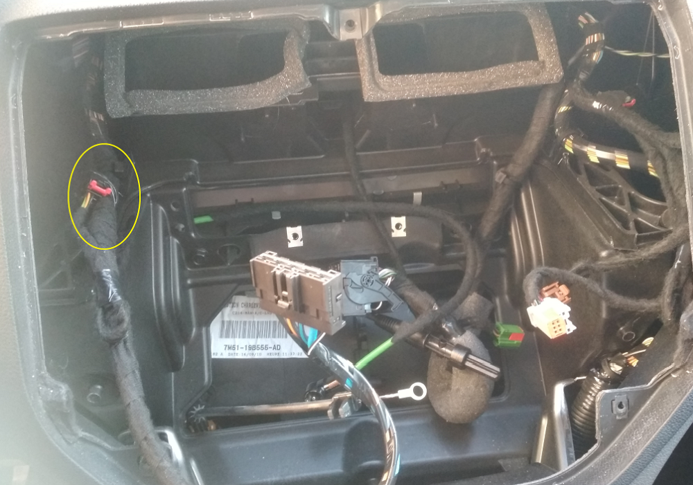

V prostoru pod konzoli jsem nasel jeste druhy konektor, privazany paskou ke svazku (na fotce ve zlutem kolecku). Nevite, zda tento kabel nevede do GEMu na pin C103-14. Tak nejak bych to i ocekaval. Ale mozna je to jenom cast kabelu pro automatickou klimu.
Ja vim, dalo by se to promerit, ale to by bylo asi nadlouho, navic vsechno odpojit, odpojit baterku a tak...

- Příspěvky: 25022
Re: PTC heater
Fx je tzv. nahradni rada - standardne se do aut nedavala, jen pri oprave puvodniho, pokud se puvodni jiz nevyrabelfoker píše:To by bol ten jednoduchsi pripad.Ale hadam Jx u Kugy neni ako Fx u Focusa
